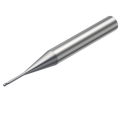

R216.42-00530-AJ05G 1620
CoroMill® Plura, täyskovametallinen sädevarsijyrsin mikrojyrsintään
Tallenna luetteloon
Vertaa tuotetta
Yleinen esitys
Näytä 3D-malli
Listahinta:
124.00 EUR
Valittavissa
Pakkauskoko: 1
ISO: R216.42-00530-AJ05G 1620
Materiaalitunnus: 5743490
EAN: 11556823
ANSI: R216.42-00530-AJ05G 1620
Lisää ostoskärryyn

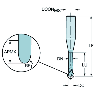

Tekniset kuvat
Tuotetiedot
Metrinen
Tuuma
Materiaaliluokitus, taso 1
N
(ZEFP)
Lastuamishalkaisija
0,5 mm
6 mm
(TCDCON)
h6
Asetuslisäkulma
Nirkonsäde
0,25 mm
Maks. lastuamissyvyys
(APMX_FFW)
0,5 mm
Maks. sisäänmenokulma
(RMPX_FFW)
15 °
Käyttökelpoinen pituus
5 mm
Maks. vapaapituus
21 mm
Toiminnallinen pituus
57 mm
Pyörimisnopeus. Maks
80 000 1/min
Koneen puoleinen kiinnitys
Cylindrical shank (DIN6535-HA) -metric: 6
Laatu
1620
Perusaine
Pinnoite
PVD TiAlN
Nesteen syöttötapa
Rungon halkaisija
(BD_1)
0,46 mm
0,5 mm
Rungon halkaisija
(BD_2)
0,46 mm
(TCDC)
h9
Kaulan halkaisija
(DN)
0,46 mm
Rungon pituus
(LB_1)
5,2 mm
Rungon pituus
(LB_2)
10 mm
Rungon kartiokulma
(BHTA_1)
Lastunmurtajan valmistajanimike
STRAIGHT
Rungon kartiokulma
(BHTA_2)
30 °
Lastu-uran nousukulma
(FHA)
30 °
Nimikkeen paino
0,0299 kg
Perusvakioryhmä
(BSG)
COROMANT
Radiaalinen rintakulma
(GAMF)
1,5 °
Aksiaalinen rintakulma
(GAMP)
1,5 °
Kokonaispituus
57 mm
