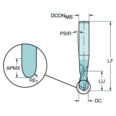

Lastuamishalkaisija
1 mm
6 mm
(TCDCON)
h5
Asetuslisäkulma
Nirkonsäde
0,5 mm
Maks. lastuamissyvyys
(APMX_FFW)
1 mm
Maks. sisäänmenokulma
(RMPX_FFW)
3 °
Käyttökelpoinen pituus
1 mm
Maks. vapaapituus
44 mm
Toiminnallinen pituus
80 mm
Pyörimisnopeus. Maks
12 554 1/min
Koneen puoleinen kiinnitys
Cylindrical shank (DIN6535-HA) -metric: 6
Laatu
1620
Perusaine
Pinnoite
PVD TiAlN
Nesteen syöttötapa
Rungon halkaisija
(BD_1)
1 mm
1 mm
Rungon halkaisija
(BD_2)
4 mm
(TCDC)
h7
Rungon pituus
(LB_1)
36,4 mm
Rungon pituus
(LB_2)
42,07 mm
Rungon kartiokulma
(BHTA_1)
2,5 °
Lastunmurtajan valmistajanimike
STRAIGHT
Rungon kartiokulma
(BHTA_2)
10 °
Lastu-uran nousukulma
(FHA)
30 °
Nimikkeen paino
0,033 kg
Perusvakioryhmä
(BSG)
COROMANT
Radiaalinen rintakulma
(GAMF)
−5,5 °
Aksiaalinen rintakulma
(GAMP)
1,5 °
Kokonaispituus
80 mm
