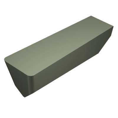

Représentation générique
Remplacé par 150.23 0952 08T01020675
Nuance différente de celle du produit d'origine – Vérifier la vitesse de coupe.
Unité de vente: 10
ISO: 150.23 0952 08T01020670file_copy
Id matière: 5757160file_copy
EAN: 10132415file_copy
ANSI: CSG-8375-2T0320 670file_copy

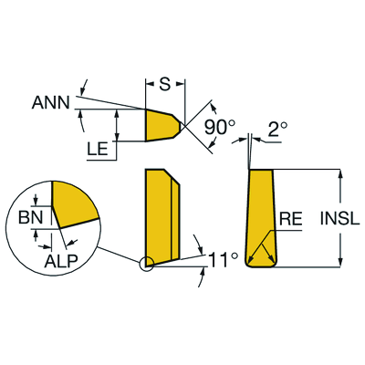

Valeurs de départ  (Primary (Radial) KAPR  90 deg )
S2.0.Z.AGDureté: 350 HB
s
fn 0.07  mm/r   (0.05 - 0.1)
vc 430  m/min   (500 - 400)
H1.3.Z.HADureté: 60 HRC
vc 65  m/min   (70 - 65)
Illustrations techniques
Description du produit
Classification des matières niveau 1(TMC1ISO)info
SHSearch Icon
Désignation fabricants brise-copeaux (CBMD)info
TSearch Icon
Type d'opération (CTPT)info
finishingSearch Icon
Forme et taille de plaquette(CUTINT_SIZESHAPE)info
150.23 -size 0952 (seat 4)Search Icon
Nombre d'arêtes de coupe(CEDC)info
1Search Icon
Largeur de coupe (CW)info
9,525 mmSearch Icon
Tolérance inférieure sur la largeur de coupe(CWTOLL)info
-0,025 mmSearch Icon
Tolérance supérieure sur la largeur de coupe(CWTOLU)info
0,025 mmSearch Icon
Rayon de bec à gauche(REL)info
0,787 mmSearch Icon
Rayon de bec à droite(RER)info
0,787 mmSearch Icon
Tolérance inférieure de rayon de bec(RETOLL)info
-0,1 mmSearch Icon
Tolérance supérieure de rayon de bec(RETOLU)info
0,1 mmSearch Icon
Angle du corps côté machine(BAMS)info
Sens (HAND)info
NeutralSearch Icon
Nuance (GRADE)info
670Search Icon
Poids de l'élément(WT)info
0,0046 kgSearch Icon
