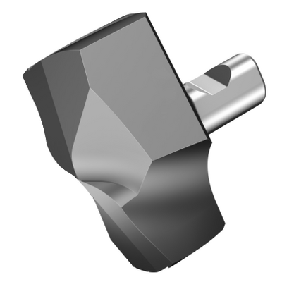

Valeurs de départ
P2.1.Z.ANDureté: 175 HB
fn 0.32  mm/r   (0.2 - 0.48)
vc 110  m/min   (140 - 80)
M1.0.Z.AQDureté: 200 HB
m
fn 0.15  mm/r   (0.12 - 0.2)
vc 60  m/min   (80 - 40)
K2.2.C.UTDureté: 245 HB
k
fn 0.38  mm/r   (0.25 - 0.55)
vc 130  m/min   (170 - 90)

Forme et taille de plaquette(CUTINT_SIZESHAPE)info
CoroDrill 870 -size 16Search Icon
Nombre d'arêtes de coupe(CEDC)info
1Search Icon
Diamètre de coupe (DC)info
16,6 mmSearch Icon
Tolérance de trou pouvant être obtenue(TCHA)info
F9Search Icon
Angle de pointe(SIG)info
152 °Search Icon
Sens (HAND)info
Nuance (GRADE)info
4334Search Icon
Substrat(SUBSTRATE)info
HCSearch Icon
Revêtement(COATING)info
PVD TiAlNSearch Icon
Longueur des points(PL)info
1,76 mmSearch Icon
7,74 mmSearch Icon
Poids de l'élément(WT)info
0,0068 kgSearch Icon
Longueur totale(OAL)info
16,4 mmSearch Icon
Logement de plaquette(SSC_M)info
16Search Icon
Vue en unités impériales du code des dimensions du logement de plaquette(SSC_N)info
16Search Icon
