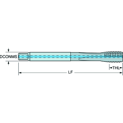

880-05 03 W08H-P-GR 4324content_copy
Représentation générique
Unité de vente: 1
ISO: 880-05 03 W08H-P-GR 4324file_copy
Id matière: 8718294file_copy
EAN: 7323228525227file_copy
ANSI: 880-05 03 W08H-P-GR 4324file_copy
Valeurs de départ
P2.1.Z.ANDureté: 175 HB
vc 25  m/min
Illustrations techniques
Description du produit
Classification des matières niveau 1(TMC1ISO)info
PSearch Icon
Diamètre du filet(TDZ)info
UNC 5/8-11Search Icon
Type de forme de filet(THFT)info
UNC 60°Search Icon
Longueur de chanfrein de filetage(TCL)info
3,7724 mmSearch Icon
Filets par pouce(TPI)info
11Search Icon
Diamètre du filet(TD)info
15,875 mmSearch Icon
Diamètre d’alésage pré-usiné(PHD)info
13,6 mmSearch Icon
blind holeSearch Icon
Type de trou(HTY)info
through/blindSearch Icon
Classe de tolérance du filet(TCTR)info
2BXSearch Icon
Groupe standard basique(BSG)info
DIN/ANSISearch Icon
Longueur utile (LU)info
55 mmSearch Icon
Tap shank ANSI -inch: 0.480 x 0.360Search Icon
Désignation fabricants brise-copeaux (CBMD)info
PMSearch Icon
Nuance (GRADE)info
P1PLSearch Icon
Substrat(SUBSTRATE)info
HSS-E-PMSearch Icon
Revêtement(COATING)info
PVD TiNSearch Icon
Code de type de sortie de liquide de coupe(CXSC)info
12,192 mmSearch Icon
110 mmSearch Icon
Diamètre du collet(DN)info
11,8 mmSearch Icon
Nombre de goujures(NOF)info
3Search Icon
Angle d'hélice de goujure(FHA)info
5 °Search Icon
Longueur de filetage(THL)info
23,1 mmSearch Icon
Propriété de la dépouille latérale du filet(THBTP)info
OuiSearch Icon
Type de chanfrein de filetage(THCHT)info
E = 1.5-2xTPSearch Icon
Poids de l'élément(WT)info
0,08 kgSearch Icon
Longueur totale(OAL)info
110 mmSearch Icon
