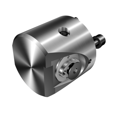

Tête d'alésage précis pour outil d'alésage
A34-R826C-E024HP
A34-R826C-E024HP
A34-R826C-E024HP
Tête d’alésage micrométrique CoroBore® 826

ISO: A34-R826C-E024HP
Id matière: 6873090
EAN: 7323220291175
ANSI: A34-R826C-E024HP

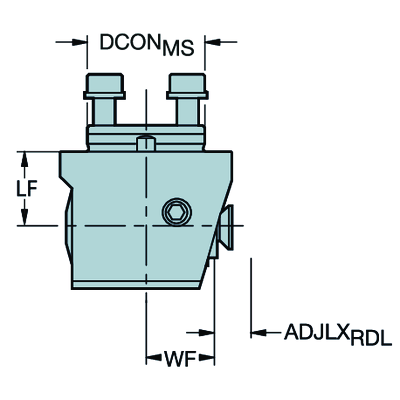

Interface adaptative direction machine
CoroBore 825 -size A34
Interface adaptative direction pièce
(ADINTWS_1)
CoroBore 826 -size C
Limite de réglage maximale
(ADJLX_1)
0,65 mm
Sens
Code du type d'entrée de liquide de coupe
Pression du liquide de coupe
70 bar
Longueur totale
51 mm
Hauteur totale
(OAH)
50 mm
Largeur totale
(OAW)
50 mm
Longueur fonctionnelle
(LF_1)
24 mm
Largeur fonctionnelle
(WF_1)
21 mm
Hauteur fonctionnelle
(HF_1)
Code matériau du corps
Aciers
Poids de l'élément
0,6379 kg
