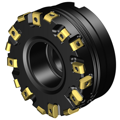

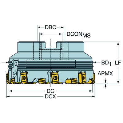

Description du produit
Angle de l'arête de coupe de l'outil (KAPR)info
25 °Search Icon
Diamètre de coupe (DC)info
127 mmSearch Icon
134 mmSearch Icon
8Search Icon
CoroMill 425 -size 17 (425N-1707)Search Icon
Nombre d'éléments de coupe(CICT_3)info
8Search Icon
2e partie des identifiants de l'interface de l'élément de coupe(CUTINT_MASTER_3)info
0,9 mmSearch Icon
Pas de coupe différentiel(CPDF)info
OuiSearch Icon
16Search Icon
Arbor -ISO 6462 -B (cutter retaining screw) -inch: 1 1/2Search Icon
Sens (HAND)info
38,1 mmSearch Icon
Diamètre du moyeu(DHUB)info
122,6 mmSearch Icon
Chiffre standard(STDNO)info
ISO6462Search Icon
Lettre standard(STDLET)info
BSearch Icon
63 mmSearch Icon
Diamètre du corps(BD)info
128,6 mmSearch Icon
Longueur de corps(LB)info
63 mmSearch Icon
7,0842 °Search Icon
-10,9475 °Search Icon
Couple(TQ)info
3 NmSearch Icon
AciersSearch Icon
3 760 1/minSearch Icon
Poids de l'élément(WT)info
4,653 kgSearch Icon
Longueur totale(OAL)info
63 mmSearch Icon
