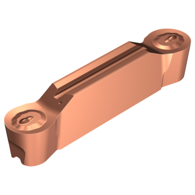

C2I-L2N-0800-RO 1225content_copy
Représentation générique

Illustrations techniques
Description du produit
Classification des matières niveau 1(TMC1ISO)info
PMKNSSearch Icon
Désignation fabricants brise-copeaux (CBMD)info
ROSearch Icon
Type d'opération (CTPT)info
finishingSearch Icon
Forme et taille de plaquette(CUTINT_SIZESHAPE)info
CoroCut 1-2 -size L2Search Icon
Nombre d'arêtes de coupe(CEDC)info
2Search Icon
Largeur de coupe (CW)info
8 mmSearch Icon
Tolérance inférieure sur la largeur de coupe(CWTOLL)info
-0,02 mmSearch Icon
Tolérance supérieure sur la largeur de coupe(CWTOLU)info
0,02 mmSearch Icon
Rayon de bec (RE)info
4 mmSearch Icon
Tolérance inférieure de rayon de bec(RETOLL)info
-0,02 mmSearch Icon
Tolérance supérieure de rayon de bec(RETOLU)info
0,02 mmSearch Icon
Profondeur de coupe maximale (CDX)info
27,4 mmSearch Icon
Angle du corps côté machine(BAMS)info
Profondeur de coupe maximale (APMX)info
3,8 mmSearch Icon
Sens (HAND)info
NeutralSearch Icon
Nuance (GRADE)info
1225Search Icon
Revêtement(COATING)info
PVD TiAlN+TiAlSiN+TiSiNSearch Icon
Longueur de l'arête en interférence(LIG)info
30,5 mmSearch Icon
Poids de l'élément(WT)info
0,0184 kgSearch Icon
