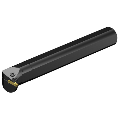

C2R-CF40-RJ11GB
C2R-CF40-RJ11GB
C2R-CF40-RJ11GB
CoroCut® 2, barre d’alésage pour gorges intérieures

Profondeur de coupe maximale
11 mm
Code du type de serrage
2ème partie des identifiants de l'interface de l'article de coupe
CoroCut 2 -size J (C2I-J2-0500-)
Logement de plaquette
J
Interface adaptative direction machine
Cylindrical shank w/ 3 flats -metric: 40
Diamètre d'alésage minimal
50 mm
Angle du corps côté pièce
Porte-à-faux minimal
(OHN)
55 mm
Porte-à-faux maximal
160 mm
Sens
Code du type d'entrée de liquide de coupe
Code de type de sortie de liquide de coupe
Type de sortie de liquide de coupe
(CXST)
over the cutting edge
Pression du liquide de coupe
150 bar
Diamètre du raccord côté machine
40 mm
Hauteur de queue
37 mm
Longueur fonctionnelle
300 mm
Largeur fonctionnelle
31 mm
Hauteur fonctionnelle
Diamètre du corps
(BD)
40 mm
Couple
5,5 Nm
Longueur totale
300 mm
Hauteur totale
(OAH)
43,5 mm
Poids de l'élément
2,504 kg
