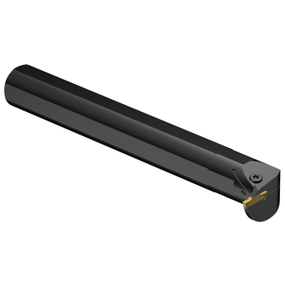

C2R-CFA24-LH11GB
C2R-CFA24-LH11GB
C2R-CFA24-LH11GB
CoroCut® 2, barre d’alésage pour gorges intérieures

Description du produit
Métrique
Pouces
Profondeur de coupe maximale
10,922 mm
Code du type de serrage
2ème partie des identifiants de l'interface de l'article de coupe
CoroCut 2 -size H (C2I-H2-0400-)
Logement de plaquette
Interface adaptative direction machine
Cylindrical shank w/ 3 flats -inch: 1 1/2
Diamètre d'alésage minimal
50 mm
Angle du corps côté pièce
Porte-à-faux minimal
(OHN)
55 mm
Porte-à-faux maximal
152,4 mm
Sens
Code du type d'entrée de liquide de coupe
Code de type de sortie de liquide de coupe
Type de sortie de liquide de coupe
(CXST)
over the cutting edge
Pression du liquide de coupe
150 bar
Diamètre du raccord côté machine
38,1 mm
Hauteur de queue
34,9 mm
Longueur fonctionnelle
299,9994 mm
Largeur fonctionnelle
31,0007 mm
Hauteur fonctionnelle
Diamètre du corps
(BD)
38,1 mm
Couple
4,5 Nm
Longueur totale
299,9994 mm
Hauteur totale
(OAH)
42,45 mm
Poids de l'élément
2,28 kg
Vue en unités impériales du code des dimensions du logement de plaquette
