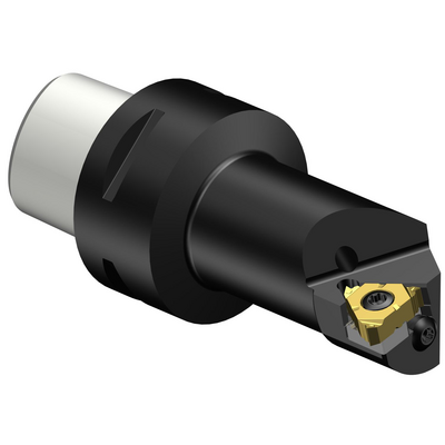

Description du produit
2ème partie des identifiants de l'interface de l'article de coupe(CUTINT_MASTER)info
CoroThread -internal size 16 (266.LL-16)Search Icon
Angle de dépouille axial(ALP)info
-15 °Search Icon
Angle de correction de l'hélice du filet(THCA)info
1 °Search Icon
Coromant Capto (bolt and segment clamping) -size C4Search Icon
Diamètre d'alésage minimal (DMIN)info
32 mmSearch Icon
Angle du corps côté machine(BAMS)info
Porte-à-faux maximal (OHX)info
70 mmSearch Icon
Longueur utile (LU)info
48 mmSearch Icon
Sens (HAND)info
Pression du liquide de coupe(CP)info
40 barSearch Icon
40 mmSearch Icon
70 mmSearch Icon
Largeur fonctionnelle(WF)info
17 mmSearch Icon
Hauteur fonctionnelle(HF)info
Diamètre du corps(BD)info
25 mmSearch Icon
Longueur totale(OAL)info
94 mmSearch Icon
Couple(TQ)info
3 NmSearch Icon
Poids de l'élément(WT)info
0,4168 kgSearch Icon
Logement de plaquette(SSC_M)info
16Search Icon
Vue en unités impériales du code des dimensions du logement de plaquette(SSC_N)info
3/8Search Icon
