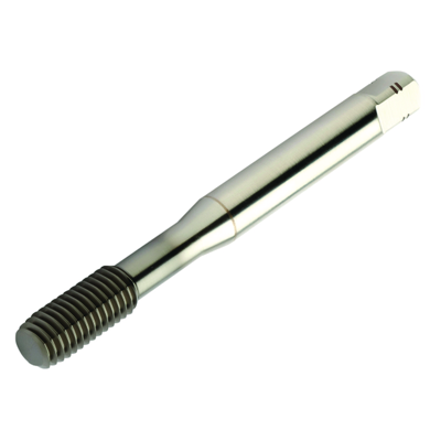

E306M8content_copy
E306M8
Représentation générique
Remplacé par T400-XM100DA-M8 B130
Interchangeable avec le produit d'origine.
Unité de vente: 1
ISO: E306M8file_copy
Id matière: 6182049file_copy
EAN: 26182049file_copy
ANSI: E306M8file_copy
Illustrations techniques
Description du produit
Classification des matières niveau 1(TMC1ISO)info
PMNSSearch Icon
Diamètre du filet(TDZ)info
M 8Search Icon
Type de forme de filet(THFT)info
M (Metric 60°)Search Icon
Longueur de chanfrein de filetage(TCL)info
2,4548 mmSearch Icon
Pas du filetage(TP)info
1,25 mmSearch Icon
Diamètre du filet(TD)info
8 mmSearch Icon
Diamètre d’alésage pré-usiné(PHD)info
7,4 mmSearch Icon
blind holeSearch Icon
Type de trou(HTY)info
through/blindSearch Icon
Classe de tolérance du filet(TCTR)info
6HXSearch Icon
Groupe standard basique(BSG)info
DIN 2174Search Icon
Longueur utile (LU)info
35 mmSearch Icon
Tap shank DIN -metric: 8.00 x 6.20Search Icon
Désignation fabricants brise-copeaux (CBMD)info
XMSearch Icon
Nuance (GRADE)info
S9K9Search Icon
Substrat(SUBSTRATE)info
HSS-ESearch Icon
Revêtement(COATING)info
PVD CrNSearch Icon
8 mmSearch Icon
Tolérance du diamètre de queue(TCDCON)info
h9Search Icon
Code de type de sortie de liquide de coupe(CXSC)info
no coolant exitSearch Icon
90 mmSearch Icon
Diamètre du collet(DN)info
6 mmSearch Icon
Nombre de goujures(NOF)info
5Search Icon
Longueur de filetage(THL)info
18 mmSearch Icon
Propriété de la dépouille latérale du filet(THBTP)info
OuiSearch Icon
Type de chanfrein de filetage(THCHT)info
C = 2-3xTPSearch Icon
Poids de l'élément(WT)info
0,036 kgSearch Icon
Longueur totale(OAL)info
93,69 mmSearch Icon
