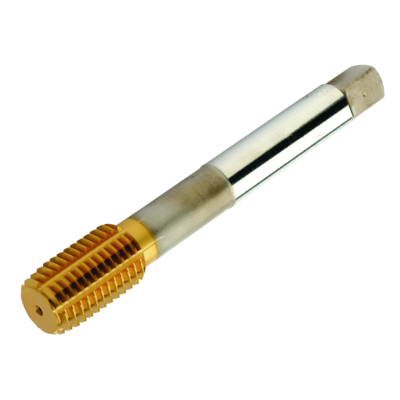

E890M3content_copy
E890M3
Représentation générique
Remplacé par T400-XM150AA-M3 C125
Interchangeable avec le produit d'origine.
Unité de vente: 1
ISO: E890M3file_copy
Id matière: 6181730file_copy
EAN: 26181730file_copy
ANSI: E890M3file_copy
Illustrations techniques
Description du produit
Classification des matières niveau 1(TMC1ISO)info
PMNSSearch Icon
Diamètre du filet(TDZ)info
M 3Search Icon
Type de forme de filet(THFT)info
M (Metric 60°)Search Icon
Longueur de chanfrein de filetage(TCL)info
2,1077 mmSearch Icon
Pas du filetage(TP)info
0,5 mmSearch Icon
Diamètre du filet(TD)info
3 mmSearch Icon
Diamètre d’alésage pré-usiné(PHD)info
2,8 mmSearch Icon
blind holeSearch Icon
Type de trou(HTY)info
through/blindSearch Icon
Classe de tolérance du filet(TCTR)info
6HSearch Icon
Groupe standard basique(BSG)info
DIN/ANSISearch Icon
Longueur utile (LU)info
18,8062 mmSearch Icon
Tap shank ANSI -inch: 0.141 x 0.110Search Icon
Désignation fabricants brise-copeaux (CBMD)info
XMSearch Icon
Nuance (GRADE)info
T3G2Search Icon
Substrat(SUBSTRATE)info
HSS-PMSearch Icon
Revêtement(COATING)info
PVD TiNSearch Icon
3,5814 mmSearch Icon
Tolérance du diamètre de queue(TCDCON)info
h9Search Icon
Code de type de sortie de liquide de coupe(CXSC)info
no coolant exitSearch Icon
56 mmSearch Icon
Diamètre du collet(DN)info
2,47 mmSearch Icon
Nombre de goujures(NOF)info
4Search Icon
Longueur de filetage(THL)info
Propriété de la dépouille latérale du filet(THBTP)info
OuiSearch Icon
Type de chanfrein de filetage(THCHT)info
C = 2-3xTPSearch Icon
Poids de l'élément(WT)info
0,0063 kgSearch Icon
Longueur totale(OAL)info
56 mmSearch Icon
