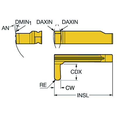

Illustrations techniques

Forme et taille de plaquette(CUTINT_SIZESHAPE)info
CoroCut 1-2 -size HX1Search Icon
Nombre d'arêtes de coupe(CEDC)info
1Search Icon
Largeur de coupe (CW)info
3 mmSearch Icon
Tolérance inférieure sur la largeur de coupe(CWTOLL)info
-0,02 mmSearch Icon
Tolérance supérieure sur la largeur de coupe(CWTOLU)info
0,02 mmSearch Icon
Rayon de bec (RE)info
1,5 mmSearch Icon
Tolérance inférieure de rayon de bec(RETOLL)info
-0,05 mmSearch Icon
Tolérance supérieure de rayon de bec(RETOLU)info
0,05 mmSearch Icon
Profondeur de coupe maximale (CDX)info
5 mmSearch Icon
Diamètre intérieur minimal de gorge axiale(DAXIN)info
98 mmSearch Icon
Diamètre d'alésage minimal (DMIN)info
44 mmSearch Icon
Angle du corps côté machine(BAMS)info
90 °Search Icon
Profondeur de coupe maximale (APMX)info
1,3 mmSearch Icon
Angle de coupe de la plaquette(GAN)info
Sens (HAND)info
Nuance (GRADE)info
1115Search Icon
Revêtement(COATING)info
PVD TiAlN+TiAlNSearch Icon
Poids de l'élément(WT)info
0,0055 kgSearch Icon
