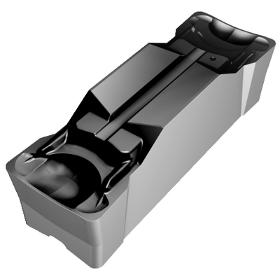

N123K2-0635-0003-GM 3115content_copy
Représentation générique
Remplacé par C2I-K2N-0635-0003-GM3115
Entièrement compatible avec le produit d’origine - Veuillez vérifier la longueur
Unité de vente: 10
ISO: N123K2-0635-0003-GM 3115file_copy
Id matière: 5737039file_copy
EAN: 11103680file_copy
ANSI: N123K2-0635-0003-GM 3115file_copy
Valeurs de départ  (Primary (Radial) KAPR  90 deg )
P2.1.Z.ANDureté: 175 HB
fn 0.14  mm/r   (0.08 - 0.22)
vc 205  m/min   (255 - 185)
K2.2.C.UTDureté: 245 HB
k
vc 165  m/min   (200 - 145)
Illustrations techniques
Description du produit
Classification des matières niveau 1(TMC1ISO)info
PKSearch Icon
Désignation fabricants brise-copeaux (CBMD)info
GMSearch Icon
Type d'opération (CTPT)info
Code de style de montage des plaquettes (métrique)(IFS)info
Concave prismatic section with railSearch Icon
Forme et taille de plaquette(CUTINT_SIZESHAPE)info
CoroCut 1-2 -size K2Search Icon
Nombre d'arêtes de coupe(CEDC)info
2Search Icon
Logement de plaquette(SSC_M)info
KSearch Icon
Largeur de coupe (CW)info
6,35 mmSearch Icon
Tolérance inférieure sur la largeur de coupe(CWTOLL)info
-0,05 mmSearch Icon
Tolérance supérieure sur la largeur de coupe(CWTOLU)info
0,05 mmSearch Icon
Rayon de bec à gauche(REL)info
0,254 mmSearch Icon
Rayon de bec à droite(RER)info
0,254 mmSearch Icon
Tolérance inférieure de rayon de bec(RETOLL)info
-0,1 mmSearch Icon
Tolérance supérieure de rayon de bec(RETOLU)info
0,1 mmSearch Icon
Profondeur de coupe maximale (CDX)info
22,6 mmSearch Icon
Angle du corps côté machine(BAMS)info
Sens (HAND)info
NeutralSearch Icon
Nuance (GRADE)info
3115Search Icon
Revêtement(COATING)info
CVD TiCN+Al2O3Search Icon
Épaisseur plaquette(S)info
4,35 mmSearch Icon
Angle de dépouille principal(AN)info
7 °Search Icon
Longueur de l'arête en interférence(LIG)info
24,49 mmSearch Icon
Poids de l'élément(WT)info
0,009 kgSearch Icon
Vue en unités impériales du code des dimensions du logement de plaquette(SSC_N)info
KSearch Icon
26/04/1999Search Icon
99.1Search Icon
