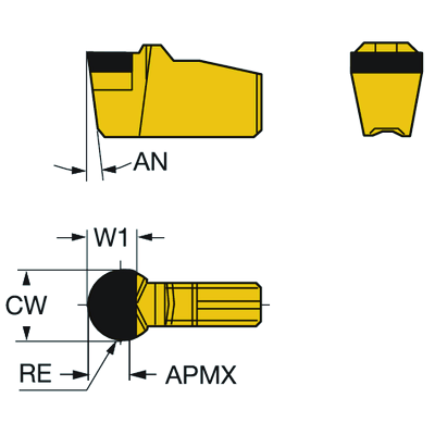

Illustrations techniques
Description du produit
Classification des matières niveau 1(TMC1ISO)info
HSearch Icon
Désignation fabricants brise-copeaux (CBMD)info
EPSearch Icon
Type d'opération (CTPT)info
finishingSearch Icon
Code de style de montage des plaquettes (métrique)(IFS)info
Concave prismatic sectionSearch Icon
Forme et taille de plaquette(CUTINT_SIZESHAPE)info
Q-Cut 151.2 -size 30Search Icon
Nombre d'arêtes de coupe(CEDC)info
1Search Icon
Logement de plaquette(SSC_M)info
30Search Icon
Largeur de coupe (CW)info
3 mmSearch Icon
Tolérance inférieure sur la largeur de coupe(CWTOLL)info
-0,02 mmSearch Icon
Tolérance supérieure sur la largeur de coupe(CWTOLU)info
0,02 mmSearch Icon
Rayon de bec (RE)info
1,5 mmSearch Icon
Tolérance inférieure de rayon de bec(RETOLL)info
-0,02 mmSearch Icon
Tolérance supérieure de rayon de bec(RETOLU)info
0,02 mmSearch Icon
Angle du corps côté machine(BAMS)info
Profondeur de coupe maximale (APMX)info
0,6 mmSearch Icon
Sens (HAND)info
NeutralSearch Icon
Nuance (GRADE)info
CB20Search Icon
Épaisseur plaquette(S)info
6,787 mmSearch Icon
Angle de dépouille principal(AN)info
7 °Search Icon
Poids de l'élément(WT)info
0,0007 kgSearch Icon
Vue en unités impériales du code des dimensions du logement de plaquette(SSC_N)info
30Search Icon
