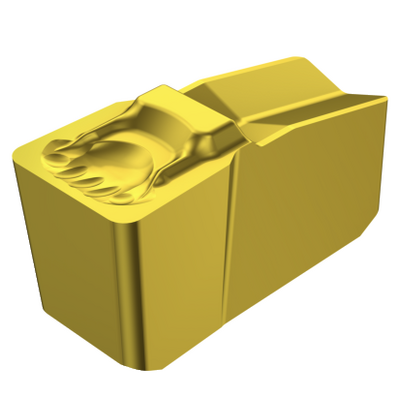

N151.2-A375-80-6G 235content_copy
Représentation générique
Unité de vente: 10
ISO: N151.2-A375-80-6G 235file_copy
Id matière: 5737290file_copy
EAN: 10741592file_copy
ANSI: N151.2-A375-80-6G 235file_copy
Valeurs de départ  (Primary (Radial) KAPR  90 deg )
P2.1.Z.ANDureté: 175 HB
fn 0.3  mm/r   (0.15 - 0.4)
vc 120  m/min   (125 - 115)
M1.0.Z.AQDureté: 200 HB
m
vc 95  m/min   (100 - 90)
Illustrations techniques
Description du produit
Classification des matières niveau 1(TMC1ISO)info
PMSSearch Icon
Désignation fabricants brise-copeaux (CBMD)info
6GSearch Icon
Type d'opération (CTPT)info
Code de style de montage des plaquettes (métrique)(IFS)info
Concave prismatic sectionSearch Icon
Forme et taille de plaquette(CUTINT_SIZESHAPE)info
Q-Cut 151.2 -size 80Search Icon
Nombre d'arêtes de coupe(CEDC)info
1Search Icon
Logement de plaquette(SSC_M)info
80Search Icon
Largeur de coupe (CW)info
9,525 mmSearch Icon
Tolérance inférieure sur la largeur de coupe(CWTOLL)info
-0,0508 mmSearch Icon
Tolérance supérieure sur la largeur de coupe(CWTOLU)info
Rayon de bec à gauche(REL)info
0,7874 mmSearch Icon
Rayon de bec à droite(RER)info
Tolérance inférieure de rayon de bec(RETOLL)info
Tolérance supérieure de rayon de bec(RETOLU)info
Angle du corps côté machine(BAMS)info
Sens (HAND)info
NeutralSearch Icon
Nuance (GRADE)info
235Search Icon
Revêtement(COATING)info
CVD TiCN+TiNSearch Icon
Épaisseur plaquette(S)info
10,318 mmSearch Icon
Angle de dépouille principal(AN)info
7 °Search Icon
Poids de l'élément(WT)info
0,0152 kgSearch Icon
Vue en unités impériales du code des dimensions du logement de plaquette(SSC_N)info
80Search Icon
01/03/1999Search Icon
99.1Search Icon
