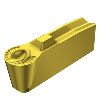

N151.3-400-30-7P 2135content_copy
Représentation générique
Unité de vente: 10
ISO: N151.3-400-30-7P 2135file_copy
Id matière: 5736995file_copy
EAN: 11373375file_copy
ANSI: N151.3-400-30-7P 2135file_copy
Valeurs de départ
P2.1.Z.ANDureté: 175 HB
p schematic icon of x direction insertfn 0.15  mm/r   (0.1 - 0.25)
vc 115  m/min   (140 - 105)
schematic icon of z direction insertfn 0.45  mm/r   (0.21 - 0.66)
M1.0.Z.AQDureté: 200 HB
m schematic icon of x direction insertfn 0.15  mm/r   (0.1 - 0.25)
vc 95  m/min   (115 - 85)
S2.0.Z.AGDureté: 350 HB
s schematic icon of x direction insertfn 0.15  mm/r   (0.1 - 0.25)
vc 24  m/min   (29 - 22)
m
s
Illustrations techniques
Description du produit
Classification des matières niveau 1(TMC1ISO)info
PMKSSearch Icon
Désignation fabricants brise-copeaux (CBMD)info
7PSearch Icon
Type d'opération (CTPT)info
Forme et taille de plaquette(CUTINT_SIZESHAPE)info
Q-Cut 151.3face -size 30Search Icon
Nombre d'arêtes de coupe(CEDC)info
1Search Icon
Largeur de coupe (CW)info
4 mmSearch Icon
Tolérance inférieure sur la largeur de coupe(CWTOLL)info
-0,05 mmSearch Icon
Tolérance supérieure sur la largeur de coupe(CWTOLU)info
0,05 mmSearch Icon
Rayon de bec (RE)info
2 mmSearch Icon
Tolérance inférieure de rayon de bec(RETOLL)info
-0,02 mmSearch Icon
Tolérance supérieure de rayon de bec(RETOLU)info
0,02 mmSearch Icon
Angle du corps côté machine(BAMS)info
Profondeur de coupe maximale (APMX)info
1,7 mmSearch Icon
Sens (HAND)info
NeutralSearch Icon
Nuance (GRADE)info
2135Search Icon
Revêtement(COATING)info
CVD TiCrN+Al2O3+TiNSearch Icon
Poids de l'élément(WT)info
0,0009 kgSearch Icon
