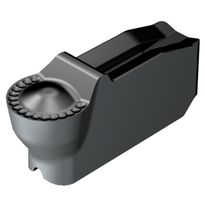

QI-NJ-0500-RM 1105content_copy
QI-NJ-0500-RM 1105
Représentation générique
Unité de vente: 5
ISO: QI-NJ-0500-RM 1105file_copy
Id matière: 7937631file_copy
EAN: 7323225414685file_copy
ANSI: QI-NJ-0500-RM 1105file_copy
Valeurs de départ
M1.0.Z.AQDureté: 200 HB
m schematic icon of x direction insertfn 0.1  mm/r   (0.05 - 0.18)
vc 190  m/min   (245 - 160)
schematic icon of z direction insertfn 0.35  mm/r   (0.14 - 0.59)
N1.3.C.AGDureté: 90 HB
n schematic icon of x direction insertfn 0.1  mm/r   (0.05 - 0.18)
vc 1900  m/min   (2400 - 240)
S2.0.Z.AGDureté: 350 HB
s schematic icon of x direction insertfn 0.1  mm/r   (0.05 - 0.18)
vc 75  m/min   (80 - 75)
m
s
Illustrations techniques
Description du produit
Classification des matières niveau 1(TMC1ISO)info
MNSSearch Icon
Désignation fabricants brise-copeaux (CBMD)info
RMSearch Icon
Type d'opération (CTPT)info
Code de style de montage des plaquettes (métrique)(IFS)info
Concave prismatic sectionSearch Icon
Forme et taille de plaquette(CUTINT_SIZESHAPE)info
CoroCut QI -size JSearch Icon
Nombre d'arêtes de coupe(CEDC)info
1Search Icon
Logement de plaquette(SSC_M)info
JSearch Icon
Largeur de coupe (CW)info
5 mmSearch Icon
Tolérance inférieure sur la largeur de coupe(CWTOLL)info
-0,05 mmSearch Icon
Tolérance supérieure sur la largeur de coupe(CWTOLU)info
0,05 mmSearch Icon
Rayon de bec (RE)info
2,5 mmSearch Icon
Angle du corps côté machine(BAMS)info
Profondeur de coupe maximale (APMX)info
2,5 mmSearch Icon
Sens (HAND)info
NeutralSearch Icon
Nuance (GRADE)info
1105Search Icon
Revêtement(COATING)info
PVD TiAlNSearch Icon
Épaisseur plaquette(S)info
4,33 mmSearch Icon
Angle de dépouille principal(AN)info
8 °Search Icon
Poids de l'élément(WT)info
0,0019 kgSearch Icon
Vue en unités impériales du code des dimensions du logement de plaquette(SSC_N)info
JSearch Icon
