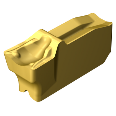

QI-NK-0600-0004-TF 1135content_copy
Représentation générique
Unité de vente: 5
ISO: QI-NK-0600-0004-TF 1135file_copy
Id matière: 7937623file_copy
EAN: 7323225414609file_copy
ANSI: QI-NK-0600-0004-TF 1135file_copy
