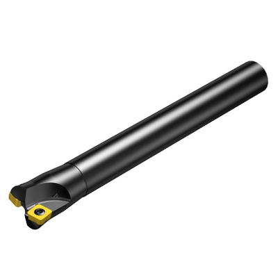

Description du produit

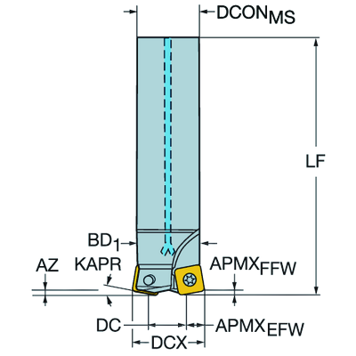

Angle de l'arête de coupe de l'outil (KAPR)info
10 °Search Icon
Diamètre de coupe (DC)info
24 mmSearch Icon
38,1 mmSearch Icon
4Search Icon
CoroMill 210 -size 09 (R210-090412M/E-)Search Icon
Profondeur de coupe maximale(APMX_EFW)info
8 mmSearch Icon
1,2 mmSearch Icon
7,2 °Search Icon
1,8 mmSearch Icon
4Search Icon
Cylindrical shank without clamping features (without flange) -inch: 1 1/4Search Icon
Sens (HAND)info
Pression du liquide de coupe(CP)info
10 barSearch Icon
31,75 mmSearch Icon
Tolérance du diamètre de queue(TCDCON)info
h7Search Icon
254 mmSearch Icon
Diamètre du corps(BD)info
35,06 mmSearch Icon
Longueur de corps(LB)info
50,8 mmSearch Icon
1,3321 °Search Icon
1,7962 °Search Icon
Couple(TQ)info
3 NmSearch Icon
AciersSearch Icon
7 400 1/minSearch Icon
Poids de l'élément(WT)info
1,5 kgSearch Icon
Longueur totale(OAL)info
254 mmSearch Icon
