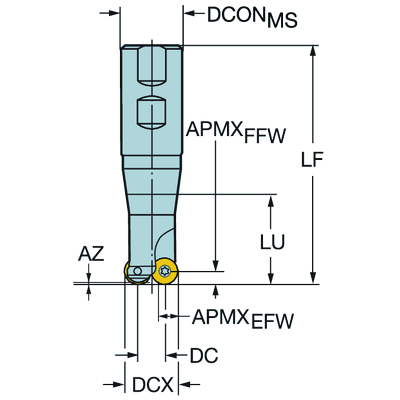

Diamètre de coupe (DC)info
22,225 mmSearch Icon
31,75 mmSearch Icon
4Search Icon
CoroMill 300 -size 0932 (R300-0932)Search Icon
Profondeur de coupe maximale(APMX_EFW)info
7,1438 mmSearch Icon
4,5 mmSearch Icon
7 °Search Icon
2 mmSearch Icon
Pas de coupe différentiel(CPDF)info
OuiSearch Icon
4Search Icon
Weldon (DIN6535-HB) -inch: 1 1/4Search Icon
Sens (HAND)info
Pression du liquide de coupe(CP)info
10 barSearch Icon
31,75 mmSearch Icon
Tolérance du diamètre de queue(TCDCON)info
h6Search Icon
Chiffre standard(STDNO)info
ISO3338-2Search Icon
Lettre standard(STDLET)info
WESearch Icon
151,1 mmSearch Icon
Diamètre du corps(BD)info
26,1 mmSearch Icon
Longueur de corps(LB)info
78,16 mmSearch Icon
7 °Search Icon
Couple(TQ)info
3 NmSearch Icon
AciersSearch Icon
27 400 1/minSearch Icon
Poids de l'élément(WT)info
0,682 kgSearch Icon
Longueur totale(OAL)info
151,1 mmSearch Icon
