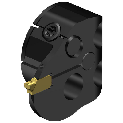

SL-QI-LF08C25-40
SL-QI-LF08C25-40
SL-QI-LF08C25-40
CoroCut® QI, tête de coupe pour gorges

Profondeur de coupe maximale
8 mm
Code du type de serrage
2ème partie des identifiants de l'interface de l'article de coupe
CoroCut QI -size F (QI-NF-0246-0002-GF)
Logement de plaquette
F
Interface adaptative direction machine
SL head (screw mounted) -size 25
Diamètre d'alésage minimal
40 mm
Angle du corps côté pièce
Porte-à-faux maximal
14 mm
Sens
Code du type d'entrée de liquide de coupe
Code de type de sortie de liquide de coupe
Pression du liquide de coupe
150 bar
Diamètre du raccord côté machine
25 mm
Longueur fonctionnelle
14 mm
Largeur fonctionnelle
22,3 mm
Hauteur fonctionnelle
0,1 mm
Couple
3 Nm
Longueur totale
19 mm
Poids de l'élément
0,033 kg
