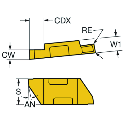

Illustrations techniques

Code de style de montage des plaquettes (métrique)(IFS)info
Notch clampingSearch Icon
Forme et taille de plaquette(CUTINT_SIZESHAPE)info
Top-Lok -style 4RSearch Icon
Nombre d'arêtes de coupe(CEDC)info
2Search Icon
Logement de plaquette(SSC_M)info
4Search Icon
Largeur de coupe (CW)info
4,8006 mmSearch Icon
Tolérance inférieure sur la largeur de coupe(CWTOLL)info
-0,0254 mmSearch Icon
Tolérance supérieure sur la largeur de coupe(CWTOLU)info
Rayon de bec à gauche(REL)info
0,5715 mmSearch Icon
Rayon de bec à droite(RER)info
Profondeur de coupe maximale (CDX)info
6,35 mmSearch Icon
Angle du corps côté machine(BAMS)info
Angle de coupe de la plaquette(GAN)info
10 °Search Icon
Sens (HAND)info
Nuance (GRADE)info
1125Search Icon
Revêtement(COATING)info
PVD TiAlNSearch Icon
Épaisseur plaquette(S)info
11,5062 mmSearch Icon
Angle de dépouille principal(AN)info
10 °Search Icon
Poids de l'élément(WT)info
0,0181 kgSearch Icon
Vue en unités impériales du code des dimensions du logement de plaquette(SSC_N)info
4Search Icon
