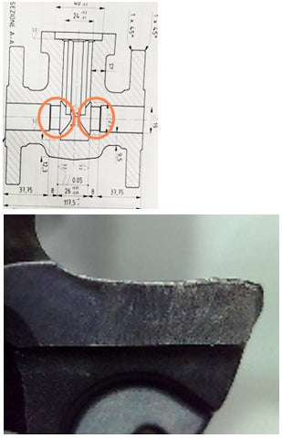

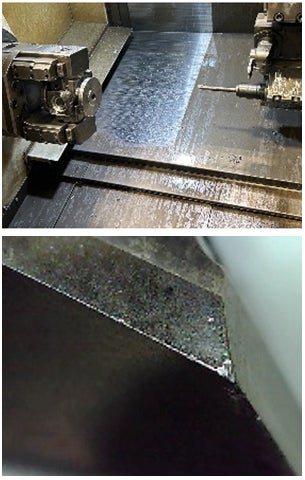

Pays:Italie
Composant:Plaque
Matériel:M1.0.Z.AQ, AISI316L, acier inoxydable austénitique
Opération:52 mm, une partie de trou débouchant et une partie de trou borgne
Machine:Doosan NHP6300
Caloporteur:Emulsion 8%, 70 bar (1015 PSI)
Défi: En raison du coût de la pièce, la fiabilité et la répétabilité sont les facteurs les plus importants.
Résultat: CoroDrill® DE10 avait un très bon niveau sonore et la forme des copeaux était comparable à celle de son concurrent. La qualité de la surface des trous est bonne et le diamètre est conforme aux attentes. La durée de vie de la nuance GC2334 devrait être encore plus longue.

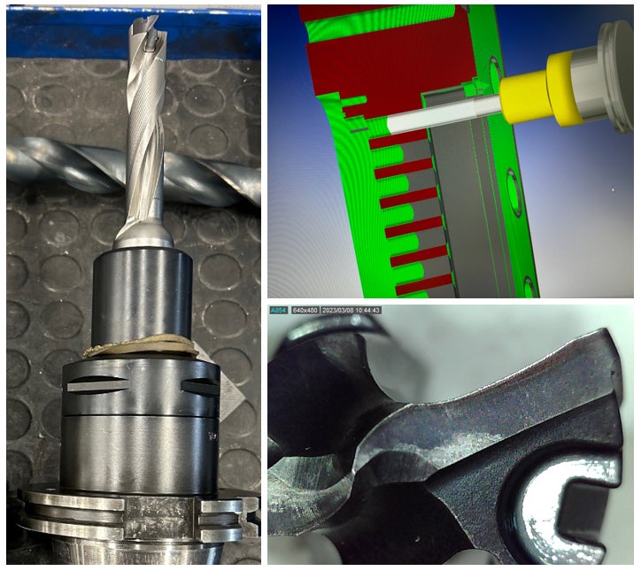

Pays:Italie
Composant:Soupape
Matériel:M3.2.Z.AQ, acier inoxydable super duplex usiné
Opération:
Trou débouchant de 2×10 mm de profondeur,
Sortie irrégulière
Machine:Doosan GT3100
Caloporteur:Emulsion 10%
Défi: Le client a des problèmes avec les copeaux longs qui s’enroulent autour du foret. Faible avance par paliers et faible productivité et durée de vie d’outil limitée.
Résultat: CoroDrill® DE10 améliore la productivité et la fragmentation des copeaux car il n’y a pas de copeaux enroulés autour du foret. Testé avec les mêmes paramètres de coupe, CoroDrill® DE10 a doublé la durée de vie de l’outil. La durée de vie de la nuance GC2334 devrait être encore plus longue.

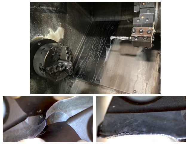

Pays:Inde
Composant:Épingler
Matériel:P2.1.Z.AN, 17Cr3, acier allié
Opération:84 mm perçage dans un tour
Machine:RoboTurn FAR
Caloporteur:Émulsion
Défi: La fragmentation et le contrôle des copeaux sont très importants. Les copeaux ne doivent pas gêner le fonctionnement du convoyeur et du portique. Les copeaux concurrents ne sont pas uniformes et des copeaux de longueurs variables sont signalés.
Résultat: CoroDrill® DE10 a permis d’augmenter la productivité et la durée de vie de l’outil avec une bonne sécurité d’angles et de copeaux.
