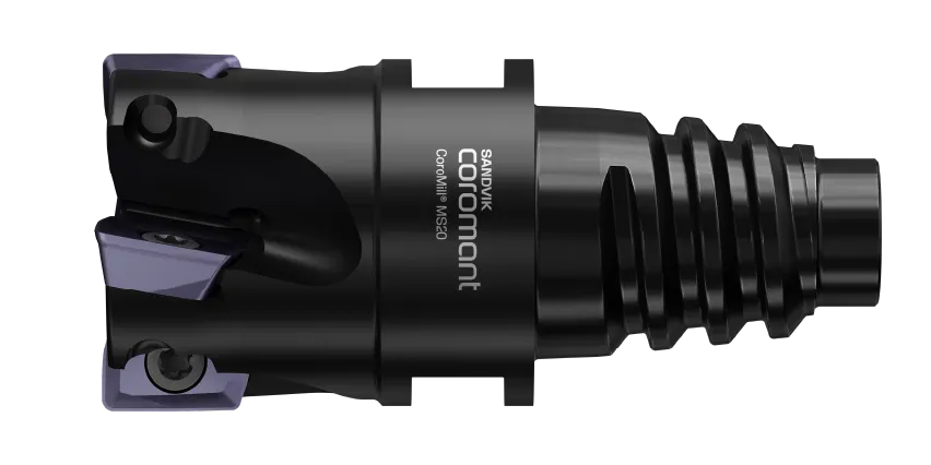

CoroMill® MS20
Le fraisage d'épaulements redéfini
  • Opérations sûres en raison des niveaux élevés de répétabilité et de prévisibilité, permettant un usinage automatisé​
  • L'interface robuste et fiable permet un usinage sûr et sans problème​
  • Excellent contrôle dimensionnel et état de surface remarquable, grâce à la grande précision du concept
  • Consommation d'outils réduite pour une meilleure rentabilité et une activité plus durable

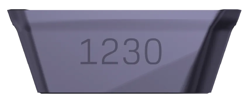

GC1230 : le nouveau standard pour le fraisage de l'acier

Gamme de produits
Corps de fraise
  • Plage de diamètres : 15.8-84 mm (équivalent pouces)
  • Interface du corps de fraise : queue cylindrique, Coromant® EH, MSSC, mandrin, Coromant Capto® et Weldon (métrique et impérial)​
  • Queue cylindrique avec amortisseur Silent Tools® intégré : 20, 25 et 32 mm
  • Angle d'attaque (KAPR) : vrais 90°​
  • Arrosage par l'intérieur​
  • Capacité de ramping
  • Famille CAPP : M253
Plaquettes pour matières ISO P
  • Taille de plaquette : IC10​
  • Géométries : M-M20, M-M30 et M-M50
  • Nuances : GC1010, GC1230, GC4330, GC4340 et CT530
  • Rayons d'angle : 0.2, 0.4, 0.8, 1.2, 1.6, 2.0, 2.4 et 3.1

Recommandations sur les applications
Profondeur de coupe variable
  • Afin d'optimiser la durabilité des plaquettes, notamment dans le contexte des matières ISO M, il est possible de moduler la profondeur de coupe (ap) à chaque passe. Cette technique permet de ralentir significativement l'usure par entaille.​
  • Valeur du décalage pour ap : 25-75% d'APMX.​
    2.5 à 6.5 mm (0.098 à 0.256 pouce) recommandés pour CoroMill® MS20.
Utilisation d'un grand rayon
  • Un plus grand rayon d'angle de la plaquette renforce la sécurité, en particulier dans les opérations de fraisage de poches, ainsi que dans les opérations de ramping avec une valeur d'angle de ramping plus importante​
  • La force de coupe / charge sur la broche augmentera​
  • État de surface de qualité inférieure ​
  • Peut entraîner des vibrations dans les applications avec porte-à-faux​
  • Avec une ap ≤85% RE, la caractéristique d'usure en entaille est limitée​
  • Avec une ap ≤ 50% RE, des stratégies de fraisage à grande avance peuvent être appliquées
Nota : Pour l’utilisation de plaquettes avec RE>1,6 mm (0.063 pouce), il est recommandé d’utiliser un corps de fraise Tailor Made® avec un rayon de dépouille approprié.
Limitations de montage
  • Le montage doit être pris en compte lors du choix de la direction de coupe et lors du changement de direction​
  • La direction de coupe vers la table de la machine donne la plus grande stabilité suivie d'un support rigide directement monté sur la table​
Difficultés de l'usinage
ISO P
Applications
  • Fraisage d'épaulements avec de longs porte-à-faux
  • Production en série avec différents types de matière ISO P et différentes configurations d'usinage
  • Outil de fraisage d'épaulements utilisé comme fraise à surfacer polyvalente
Difficultés
  • Vibrations
  • Usinage avec long porte-à-faux
  • Débits copeaux élevés
  • Une solution polyvalente est nécessaire pour diverses applications
  • Charge broche
  • Usinage à sec ou sous arrosage
Solution CoroMill® MS20
  • La nuance M-M20 avec GC1230 (CVD) génère des forces de coupe légères et réduit ainsi les vibrations
  • Les adaptateurs intégrés Silent Tools® contribuent à réduire les vibrations
  • La géométrie polyvalente M-M30 convient à presque tous les types d'applications de fraisage d'épaulements ISO P
  • Contact étendu + usinage sous arrosage : M-M30 + 4340
  • Contact réduit + usinage sous arrosage : M-M30 + 1230
  • Contact étendu + usinage à sec : M-M30 + 4330
  • Contact réduit + usinage à sec : M-M30 +1230
  • Pour le surfaçage (diamètre supérieur à 50 mm) : la géométrie M-M50, associée au revêtement CVD et à l'usinage à sec, offre les meilleures performances.
ISO M
Applications
  • Fraisage de poches ouvertes et fermées dans l'industrie pétrolière et gazière
  • Rainurage dans le plein et alésage par des cycles de ramping circulaire
  • Fraisage de cavités avec longs porte-à-faux
  • Fraisage d'épaulements à faible engagement
  • Tournage-fraisage multitâche
Difficultés
  • Formation des copeaux
  • Sécurité et fiabilité des plaquettes
  • Durée de vie d'outil prévisible et régulière
  • La géométrie M-M20 assure une excellente formation et évacuation des copeaux dans les matières collantes
  • La géométrie M-M30 offre une plus grande sécurité dans les matières les plus tenaces (duplex). La plus grande ténacité de la ligne d'arête de la géométrie rend la plaquette plus performante (données de coupe élevées) dans les opérations stables
  • La géométrie E-L50 est idéale pour les applications à long porte-à-faux, car son arête de coupe plus vive, et donc plus légère, permet de réduire les vibrations
  • La conception robuste de la queue en acier offre plus de stabilité et réduit la déflexion
  • Les deux arêtes de coupe ont une durée de vie égale et la géométrie M-M20 offre une usure régulière et prévisible, en particulier dans l'acier inoxydable austénitique
ISO S
Applications
  • Fraisage des poches ouvertes et fermées des pièces structurelles de l'aéronautique
Difficultés
  • Évacuation des copeaux
  • Corps de fraise endommagé (frottements des copeaux)
  • La géométrie E-L50 assure une excellente formation et évacuation des copeaux dans les matières collantes
  • Les géométries M-M20 et M-M30 offrent une plus grande sécurité dans les applications les plus difficiles dans le titane et l'Inconel, respectivement
  • La plus grande ténacité de la ligne d'arête de ces géométries rend les plaquettes plus performantes (données de coupe élevées) dans les opérations stables
  • La conception robuste de la queue en acier offre plus de stabilité et réduit la déflexion. Le matériau amélioré du corps d'outil peut mieux résister au frottement des copeaux
