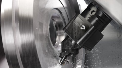

CoroTurn SL est un système modulaire de têtes de coupe interchangeables et d'adaptateurs qui permet de créer des outils personnalisés pour toutes sortes d'applications de tournage à partir d'un stock restreint d'éléments. L'accouplement robuste et les nombreuses combinaisons possibles en font un système idéal pour l'usinage de pièces complexes.
Stabilité pour les opérations sujettes aux vibrations
La modularité de CoroTurn SL permet de profiter des barres d'alésage antivibratoires Silent Tools™ . Cette solution permet de conserver une bonne productivité et des tolérances serrées dans les opérations avec de grandes longueurs de porte-à-faux ainsi que dans les situations présentant des risques de vibrations. Les barres d'alésage antivibratoires peuvent recevoir différentes sortes de têtes de coupe et elles peuvent être réutilisées dans d'autres opérations.
Plus de dégagement pour les pièces de grande taille
CoroTurn SL avec interface SL70 ovale offrant une excellente rigidité et une grande accessibilité est la solution optimale pour les opérations de profilage et d'usinage de gorges sur de grandes pièces. Un dégagement est prévu pour l'usinage extérieur et pour l'usinage intérieur ; toutes les têtes de coupe peuvent s'utiliser dans les deux configurations.
