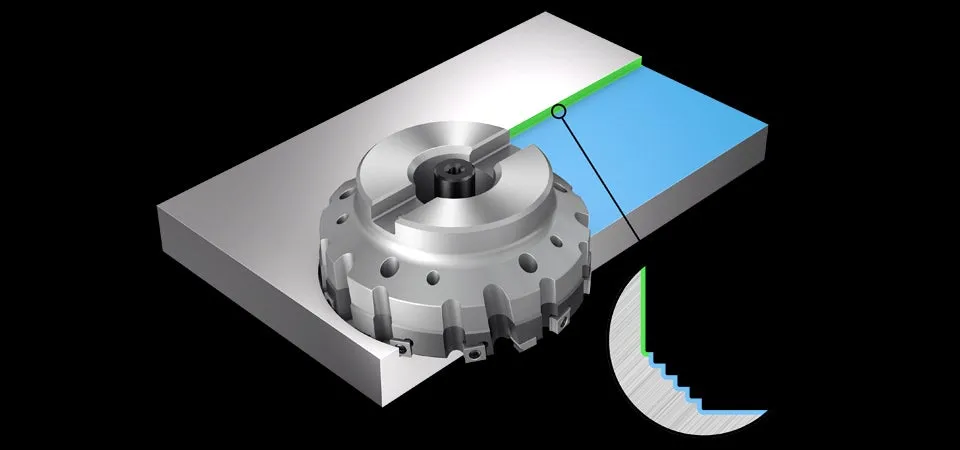

Az M5C90 megoldás az M5B90 koncepción alapul, és így lágy forgácsoló tulajdonság jellemzi sorjaképződés, karcolások és törések nélkül, lépcsőzetes elrendezésű váltólapkákkal. Az M5C90 homlokmaró különlegessége, hogy plusz egy sor nagyolólapkával rendelkezik a külső átmérő mentén tangenciálisan elrendezve. Feladatuk a költséghatékony nagyolás és a simítás egyetlen lépésben. Az alkatrészek alapvetően megegyeznek az M5B90 alkatrészeivel: hengerfejek, blokkok, fedelek és egyéb alumínium alkatrészek széles fogásvétellel. Az M5C90 marókat minden esetben az adott feladathoz igazítjuk.
Az M5B90 homlokmaró megoldás kiemelkedően hatékony szerszámot biztosít hengerfejek, blokkok, fedelek és egyéb alumínium alkatrészek szupersimításához széles fogásvétellel. A váltólapkáknak köszönhetően egyedülálló, üregeléshez hasonló forgácsolást nyújt: a lapkák fokozatos radiális és axiális sorozatban vannak elrendezve, melynek köszönhetően minden lapka enyhén mélyebbre vág az előzőnél. Ez minimális anyagleválasztást eredményez a lapkák szintjén, és így sorjamentes forgácsolással járó marást. Az utolsó helyen egyetlen wiper lapka található, ami kiemelkedő felületi minőséget nyújt. A lapkákra jellemző mérsékelt anyagleválasztási sebesség a szerszám éltartamát is növeli. Az M5B90 marókat minden esetben az adott feladathoz igazítjuk.
