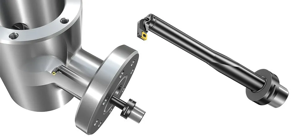

Ezeknek a szelepeknek a formája és belső furatai még fontosabbá teszik azt, hogy stabil legyen a befogás a belső forgácsoláshoz. A fészek zsebei megkövetelik a hosszú szerszámkinyúlást és a hosszú radiális elérést, ami viszont könnyen rezgési hajlamot okozhat. A Sandvik Coromant megfelel a kihívásoknak azzal, hogy egyedülálló megoldást fejlesztett ki ezekhez a részegységekhez.
SL forgácsolófej
A testreszabott forgácsolófejek, amelyek a 16 milliméteres és annál szélesebb átmérőjű CoroTurn® SL minőségen alapulnak, ötvözik az egyszerű, könnyű szerkezetet és az (SL) csatlakozót. Ennek köszönhetően a forgácsolófej és az adapter kombinációja képes minimális rezgési hajlamok mellett hosszú radiális elérést biztosítani.

Az alkalmazás feltételezi, hogy a hosszú radiális kinyúlásnak megfelelően e célra különlegesen kifejlesztett, ellipszis alakú adaptert használjanak. Az elliptikus keresztmetszeti geometria révén csökken a súly - a hengeres szár alkalmazásához képest -, és növekszik a vertikális erő és a befogás szilárdsága. A minimális súly és a Silent Tools gyártmányok hatékony rezgéscsillapító mechanizmusa megbízható és stabil munkafolyamatot eredményez annak ellenére, hogy a művelet rendkívül hosszú kinyúlást követel meg.

A részegység jellegzetessége a szelepfészek, amelyben a szelep zárt helyzetben van, és amely kritikus fontosságú a szelepblokk kifogástalan, szivárgás-mentes működése szempontjából. Amennyiben nem teljesülnek a tűrések a megmunkálás során, ennek újra-bevonatolás, vagy egyenesen selejt lehet a következménye.
Az Inconel anyag alacsony hővezetési képességű, amely a funkcionalitást illetően előnyös tulajdonság, viszont nagy forgácsolási erőket és magas hőmérsékletet idéz elő a forgácsolólapkán. Emiatt követelmény a lapkaminőségnek és a geometriának a helyes kiválasztása, csakúgy mint a célzott megmunkálási folyamatnak, a 3-fogásvételű módszernek az alkalmazása annak érdekében, hogy teljesíteni lehessen a felületminőséggel, a tűréssel és a szerszám élettartamával szembeni követelményeket.
