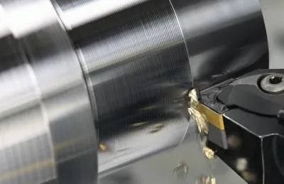

旋削加工では単刃工具を使用して円筒形や丸形を作ることができます。旋削加工は、工具を固定してワークを回転させる加工です。
旋削加工は金属加工では最もよく使われていて、最適な加工方法です。旋削加工においてはさまざまな要素を考慮する必要があります。
旋削加工は、加工が最も効率的な方法で行われるようにするために、特殊な工具タイプ、切削条件、プログラミングを必要とする多くの基本加工(軸送り旋削、端面加工および倣い加工)にブレークダウンすることができます。

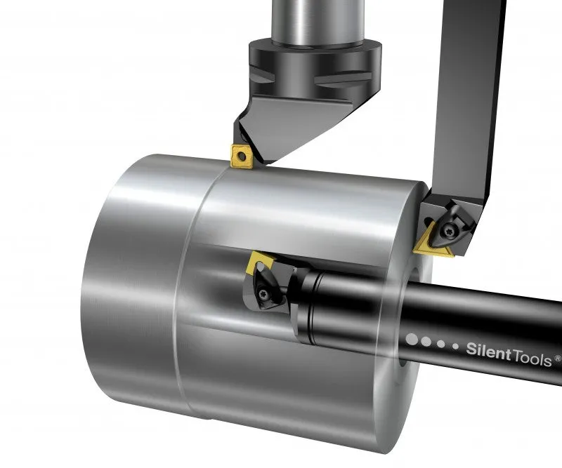

旋削加工を始める際に考慮すべき事項
ここに挙げた最初の考慮事項は、旋削工具の選択とそれらの使用方法に影響を与えます。
加工部品
加工する部品の以下の寸法と品質要求事項を考慮します。
  • 加工の種類(例えば、軸送りまたは倣い、内径または外径)
  • 加工法の種類(例えば、荒加工または仕上げ加工)
  • 大型の安定した部品
  • 小型で、細長い、薄肉の部品
  • コーナR
  • 品質要求(公差、加工面品質など)
仕様の確認に続いて加工物をチェックします:
  • 被削材の切りくずを切断する品質は良好か?
  • 切りくず排出は重大な問題か?大量加工であれば、生産性を最大に向上させるために最適化された、テーラーメイド工具を使用するのが妥当
  • ロットサイズは単一の部品か量産か?
  • 加工物を確実に固定できるか?
機械
機械に関して考慮すべき事項には以下のものがあります:
  • 特に大型加工物の場合、安定性、出力およびトルク
  • クーラント供給それともドライ加工か?
  • 長い切りくずが出る被削材では切りくず切断用に高圧クーラントが必要か?
  • 工具交換時間とタレット内の工具数
  • 回転数の制限(特にバーフィーダー付きマガジンに対して)
  • サブスピンドル、または心押し台があるか?
