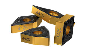

Inserti e qualità per tornitura di acciaio
Le qualità di tornitura di acciaio di nuova generazione GC4425 e GC4415 sono ottimizzate da ogni punto di vista, come durata utensile e resistenza all'usura e al calore. Queste qualità permettono di ottenere fino a un 25% di aumento della durata utensile e assicurano prestazioni affidabili e prevedibili in ogni singola operazione.
Le nuove qualità di tornitura GC4425 e GC4415 hanno un nuovo substrato con un'esclusiva combinazione di tenacità e resistenza alla deformazione plastica. La qualità GC4415 assicura un aumento dei volumi di truciolo asportato nelle lavorazioni in condizioni stabili, pertanto rappresenta una scelta eccellente per la produzione in serie sicura.
Le qualità per la tornitura di acciaio di nuova generazione GC4425 e GC4415 sono ottimizzate per lavorazioni sicure e affidabili. La tecnologia di rivestimento Inveio® di seconda generazione con orientamento ottimizzato dei cristalli e nuove macrogeometrie con rompitrucioli assicura prestazioni costanti.
Le qualità GC4425 e GC4415 rappresentano la scelta prioritaria per la tornitura di acciaio, dalla finitura alla sgrossatura. Rivestite con tecnologia Inveio® di seconda generazione e dotate di geometrie che consentono di migliorare notevolmente la durata utensile, queste qualità si prestano a un'ampia gamma di applicazioni e sono consigliate per tagli continui e interrotti.
