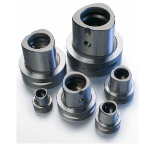

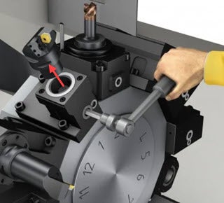

Dispositivi di bloccaggio adattati alla macchina — MACU
I dispositivi di bloccaggio e i portautensili motorizzati di Sandvik Coromant sono progettati per adattarsi alle interfacce delle torrette con modelli di bloccaggio specifici per ogni fornitore di macchine utensili.
Le macu utilizzano utensili modulari Coromant Capto® con adduzione interna di refrigerante su tutti i dispositivi di bloccaggio. La loro elevata rigidità e precisione garantiscono un posizionamento accurato dell'utensile e stabilità.
Per saperne di più >

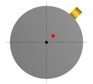

Gestione dello sbilanciamento degli utensili
Le elevate velocità di taglio ottenute con gli utensili moderni richiedono un bilanciamento più accurato dell'intero sistema di utensili -  mandrino della macchina, dispositivo di bloccaggio e utensili.
