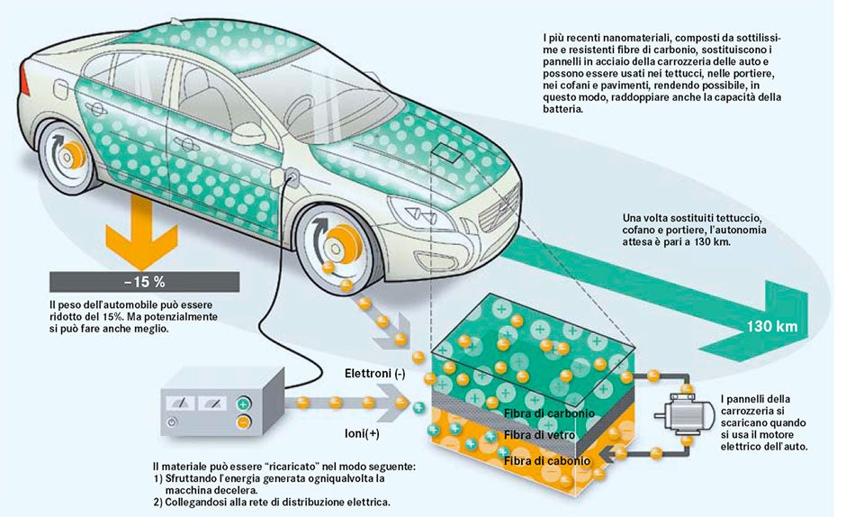

Volvo Cars sta lavorando ad una possibile soluzione. Insieme ai ricercatori dell’Imperial College London’s Department of Aeronautics, e ad un gruppo di ingegneri di Gothenburg, in Svezia, sono arrivati ad un materiale composito ottenuto da una combinazione di fibre di carbonio e polimeri, capace di caricare ed immagazzinare energia. L’idea è quella di dotare le Volvo del futuro di una carrozzeria che, in effetti, si comporti come una batteria elettrochimica. Ma quanto siamo distanti da una soluzione come questa?
Per-Ivar Sellergren, ingegnere sviluppo prodotti presso il Volvo Cars Materials Center, è ottimista. “Se tutto procede secondo i piani, avremo un prototipo di baule per auto entro la fine del 2012”, afferma. I costi sono un fattore da tenere in considerazione, ma Sellergren dice che, sebbene i prezzi siano ancora più elevati rispetto ad acciaio e alluminio, il futuro delle macchine elettriche e ibride è rappresentato dai materiali compositi.
Secondo i calcoli di Volvo, il costo di un cofano realizzato con il nuovo materiale potrebbe essere simile a quello di un cofano originale, più il costo di una batteria agli ioni di litio. “Quali produttori, potremmo aggiungere un importo extra per i cofani in fibra di carbonio, perché, in effetti, è come se avessimo una batteria praticamente gratis”, dice.

Come trasformare la carrozzeria di un’auto in una batteria
La soluzione di Volvo Cars al problema della maggiore leggerezza richiesta dalle auto elettriche è semplice: invece di installare pesanti batterie, la casa automobilistica spera di riuscire a trasformare in batteria l’intera carrozzeria del veicolo. La cosa farebbe risparmiare fino a 250 kg in termini di peso, e quando si tratta di produrre sul serio auto elettriche, allora ogni singolo chilogrammo diventa cruciale. Al centro di questa nuova tecnica c’è l’uso dei nuovi materiali compositi. Ecco come funziona questa soluzione:
