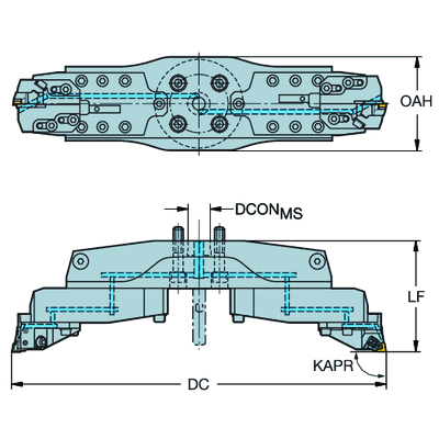

CoroBore® 820 XL, bareno per sgrossatura

Diametro di taglio minimo
(DCN)
30,6299 inch
Diametro di taglio massimo
(DCX)
40,1575 inch
Limite di regolazione massimo
(ADJLX)
4,7638 inch
Angolo del tagliente dell'utensile
(KAPR)
Numero di articoli da taglio
(CICT)
Codice del tipo di bloccaggio
Parte 2 identificativi interfaccia articoli da taglio
CNMG 190612
Interfaccia adattatore lato macchina
CoroBore XL Arbor -metric: 40X
Codice tipo ingresso refrigerante
Pressione del refrigerante
1015 PSI
Diametro di collegamento lato macchina
1,5748 inch
Diametro del mozzo
(DHUB)
6,2992 inch
Diametro foro circolare
(DBC)
4 inch
Lunghezza funzionale
8,5827 inch
Lunghezza globale
8,5827 inch
Altezza globale
(OAH)
6,4567 inch
Coppia
4,7204 ftlbf
Code matériau du corps
Steel and aluminium
Peso dell'articolo
79,8955 lb
Codice misura sede inserto, in pollici
3/4
Sede inserto
19
