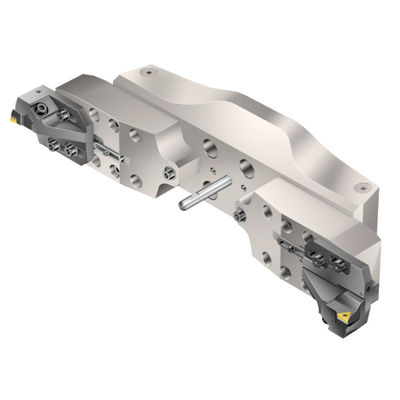

CoroBore® 820 XL, bareno per sgrossatura

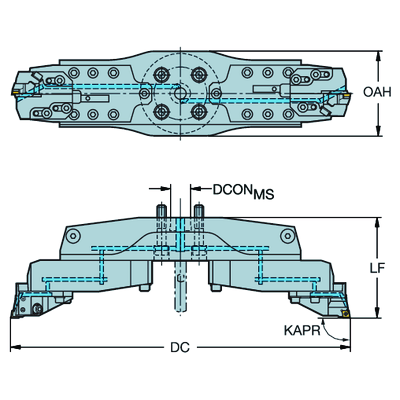

Diametro di taglio minimo
(DCN)
1018 mm
Diametro di taglio massimo
(DCX)
1260 mm
Limite di regolazione massimo
(ADJLX)
121 mm
Angolo del tagliente dell'utensile
(KAPR)
Numero di articoli da taglio
(CICT)
Codice del tipo di bloccaggio
Parte 2 identificativi interfaccia articoli da taglio
TCMT 220408
Interfaccia adattatore lato macchina
CoroBore XL Arbor -metric: 40X
Codice tipo ingresso refrigerante
Pressione del refrigerante
70 bar
Diametro di collegamento lato macchina
40 mm
Diametro del mozzo
(DHUB)
160 mm
Diametro foro circolare
(DBC)
101,6 mm
Lunghezza funzionale
218 mm
Lunghezza globale
218 mm
Altezza globale
(OAH)
164 mm
Coppia
3 Nm
Code matériau du corps
Steel and aluminium
Peso dell'articolo
43,52 kg
Codice misura sede inserto, in pollici
Sede inserto
22
Data di lancio
23/02/13
ID pacchetto di introduzione
13.1
