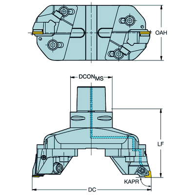

CoroBore® 820 XL, bareno per sgrossatura

Metrica
Imperiale
Diametro di taglio minimo
(DCN)
248 mm
Diametro di taglio massimo
(DCX)
300 mm
Limite di regolazione massimo
(ADJLX)
26 mm
Angolo del tagliente dell'utensile
(KAPR)
Numero di articoli da taglio
(CICT)
Codice del tipo di bloccaggio
Parte 2 identificativi interfaccia articoli da taglio
CNMG 190612
Interfaccia adattatore lato macchina
Coromant Capto (bolt and segment clamping) -size C10
Codice tipo ingresso refrigerante
Pressione del refrigerante
70 bar
Diametro di collegamento lato macchina
100 mm
Numero standard
(STDNO)
ISO26623-1
Lunghezza funzionale
128 mm
Lunghezza globale
188 mm
Altezza globale
(OAH)
104 mm
Coppia
6,4 Nm
Code matériau du corps
Acciaio
Peso dell'articolo
12,685 kg
Codice misura sede inserto, in pollici
3/4
Sede inserto
19
