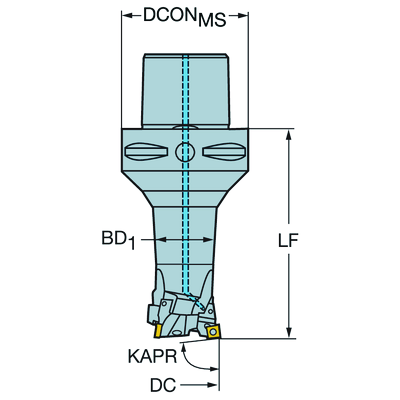

CoroBore® BR30, bareno di sgrossatura a tagliente triplo

Diametro di taglio minimo
(DCN)
49,5 mm
Diametro di taglio massimo
(DCX)
56 mm
Limite di regolazione massimo
(ADJLX)
3,25 mm
Angolo del tagliente dell'utensile
(KAPR)
Numero di articoli da taglio
(CICT)
3
Codice del tipo di bloccaggio
Parte 2 identificativi interfaccia articoli da taglio
CCMT 09T308
Interfaccia adattatore lato macchina
Codice tipo ingresso refrigerante
Pressione del refrigerante
70 bar
Diametro di collegamento lato macchina
50 mm
Numero standard
(STDNO)
ISO26623-1
Lunghezza funzionale
100 mm
Diametro del corpo
(BD)
39,6 mm
Lunghezza del corpo
(LB)
68,7 mm
Lunghezza globale
130 mm
Coppia
3 Nm
Code matériau du corps
Acciaio
Peso dell'articolo
1,35 kg
Codice misura sede inserto, in pollici
3/8
Sede inserto
09
