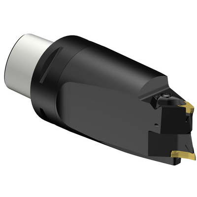

Rappresentazione specifica
Sostituito da C8-T-A11B12L-160
Non compatibile con gli inserti legati al prodotto originale.
Quantità per confezione: 1
ISO: C8-T-A11B11L-160file_copy
ID materiale: 7393098file_copy
EAN: 7323222314865file_copy
ANSI: C8-T-A11B11L-160file_copy
KAPR_1_TURNING_1(KAPR_1_TURNING_1)info
95 °Search Icon
KAPR_1_TURNING_2(KAPR_1_TURNING_2)info
115 °Search Icon
KAPR_2_TURNING_1(KAPR_2_TURNING_1)info
25 °Search Icon
KAPR_2_TURNING_2(KAPR_2_TURNING_2)info
30 °Search Icon
Angolo di attacco dell'utensile(PSIR_TURNING_1)info
-5 °Search Icon
Angolo di attacco dell'utensile(PSIR_TURNING_2)info
-25 °Search Icon
Codice del tipo di bloccaggio(MTP_TURNING_1)info
Codice del tipo di bloccaggio(MTP_TURNING_2)info
Parte 2 identificativi interfaccia articoli da taglio(CUTINT_MASTER_TURNING_2)info
CoroTurn PRIME CP-A (CP-A1108)Search Icon
Parte 2 identificativi interfaccia articoli da taglio(CUTINT_MASTER_TURNING_1)info
CoroTurn PRIME CP-B (CP-B1108)Search Icon
Angolo massimo lavorazione del piano inclinato(RMPX_TURNING_1)info
Angolo massimo lavorazione del piano inclinato(RMPX_TURNING_2)info
15 °Search Icon
Angolo del corpo lato pezzo(BAWS_TURNING_2)info
Angolo del corpo lato pezzo(BAWS_TURNING_1)info
Angolo del corpo lato macchina(BAMS_TURNING_1)info
45 °Search Icon
Angolo del corpo lato macchina(BAMS_TURNING_2)info
45 °Search Icon
Sporgenza massima(OHX_TURNING_1)info
160 mmSearch Icon
Sporgenza massima(OHX_TURNING_2)info
160 mmSearch Icon
Versione(HAND_TURNING_2)info
Codice tipo di uscita refrigerante(CXSC_TURNING_1)info
Codice tipo di uscita refrigerante(CXSC_TURNING_2)info
axial inclined focused exit with nozzleSearch Icon
Coolant exit supply type(CXST_TURNING_1)info
under the cutting edgeSearch Icon
Coolant exit supply type(CXST_TURNING_2)info
150 barSearch Icon
80 mmSearch Icon
Diametro funzionale(DFC)info
55 mmSearch Icon
Numero standard(STDNO)info
ISO26623-1Search Icon
Lunghezza sporgente(LPR_TURNING_2)info
160 mmSearch Icon
Lunghezza sporgente(LPR_TURNING_1)info
160 mmSearch Icon

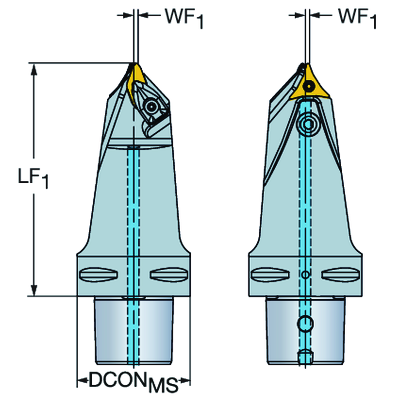

Lunghezza funzionale(LF_TURNING_1)info
160 mmSearch Icon
Lunghezza funzionale(LF_TURNING_2)info
160 mmSearch Icon
Larghezza funzionale(WF_TURNING_1)info
2 mmSearch Icon
Larghezza funzionale(WF_TURNING_2)info
2 mmSearch Icon
Altezza funzionale(HF_TURNING_1)info
25 mmSearch Icon
Altezza funzionale(HF_TURNING_2)info
25 mmSearch Icon
Angolo di spoglia superiore ortogonale(GAMO_TURNING_2)info
Angolo di spoglia superiore ortogonale(GAMO_TURNING_1)info
Angolo di inclinazione(LAMS_TURNING_1)info
Angolo di inclinazione(LAMS_TURNING_2)info
Coppia(TQ_TURNING_1)info
4 NmSearch Icon
Coppia(TQ_TURNING_2)info
4 NmSearch Icon
AcciaioSearch Icon
Identificazione inserto master(MIID_TURNING_1)info
CP-B1108Search Icon
Identificazione inserto master(MIID_TURNING_2)info
CP-A1108Search Icon
Peso dell'articolo(WT)info
5,087 kgSearch Icon
Codice misura sede inserto, in pollici(SSC_N_TURNING_1)info
CP-B11Search Icon
Codice misura sede inserto, metrico(SSC_M_TURNING_1)info
CP-B11Search Icon
Altezza globale(OAH)info
80 mmSearch Icon
Codice misura sede inserto, metrico(SSC_M_TURNING_2)info
CP-A11Search Icon
Codice misura sede inserto, in pollici(SSC_N_TURNING_2)info
CP-A11Search Icon
Data di lancio(ValFrom20)info
23/09/17Search Icon
17.2Search Icon
