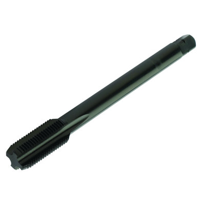

CoroTap® 100, maschio a tagliare con scanalature diritte
Salva nell'elenco
Confronta prodotto
Rappresentazione generica
Mostra modello 3D
Prezzo di listino:
49.90 EUR
Disponibile a stock
Quantità per confezione: 1
ISO: E4161/8
ID materiale: 6183056
EAN: 26183056
ANSI: E4161/8
Aggiungi al carrello
Metrica
Imperiale
Livello 1 di classificazione del materiale
Misura del diametro del filetto
(TDZ)
G 1/8-28
Tipo forma della filettatura
(THFT)
G (PF/BSP/BSPF/GAZ) (Whitworth 55°)
Lunghezza smusso della filettatura
(TCL)
1,6615 mm
Filetti per pollice
(TPI)
28
Diametro del filetto
(TD)
9,728 mm
Diametro del preforo
(PHD)
8,8 mm
Premachined hole type
(PHT)
blind hole
Tipo di foro
(HTY)
through/blind
Classe di tolleranza della filettatura
(TCTR)
Normal
Gruppo standard di base
(BSG)
DIN 5156
Lunghezza utile
67 mm
Interfaccia adattatore lato macchina
Tap shank DIN -metric: 7.00 x 5.50
Geometria
KM
Qualità
S9P2
Substrato
HSS-E
Rivestimento
PVD FeN
Codice tipo ingresso refrigerante
Codice tipo di uscita refrigerante
Diametro di collegamento lato macchina
7 mm
Tolleranza diametro stelo
(TCDCON)
h9
Lunghezza funzionale
90 mm
Diametro dello stelo scaricato
(DN)
7 mm
Numero di scanalature
(NOF)
Angolo d'elica
(FHA)
Angolo di spoglia superiore radiale
(GAMF)
4 °
Lunghezza della filettatura
(THL)
20 mm
Tipo smusso della filettatura
(THCHT)
C = 2-3xTP
Peso dell'articolo
0,032 kg
Lunghezza globale
91,77 mm
