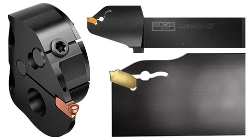

CoroCut® QI
Ottimizzato per scanalatura interna e scanalatura frontale su piccoli diametri
Sede dell'inserto a binario
Dotato di sede dell'inserto a binario, l'utensile garantisce una posizione dell'inserto stabile e precisa con un movimento dell'inserto ridotto al minimo. La sede dell'inserto a binario garantisce un'elevata sicurezza del processo e una lavorazione affidabile delle scanalature interne e frontali.
Geometrie ottimizzate
È possibile ottenere scanalature di alta qualità superficiale grazie a geometrie ottimizzate per ogni applicazione. Tutti gli inserti si adattano ai portautensili per scanalatura interna e scanalatura frontale, facilitando la scelta dell'utensile più adeguato.
Refrigerante interno
I canali del refrigerante che forniscono refrigerante alla zona di taglio migliorano l'evacuazione del truciolo, fattore critico per il successo delle operazioni di scanalatura interna e scanalatura frontale.
Visualizza più caratteristiche
  • L'angolo di sede della punta ottimizzato consente un'azione di taglio più leggera e forze di taglio ridotte, con conseguente migliore rigidità dell'utensile e lavorazione senza vibrazioni.
  • Portautensili con bloccaggio a vite per garantire una buona stabilità e un'elevata sicurezza del processo
  • Inserti con un'elevata qualità del filo tagliente per aumentare la durata utensile e migliorare la finitura superficiale
