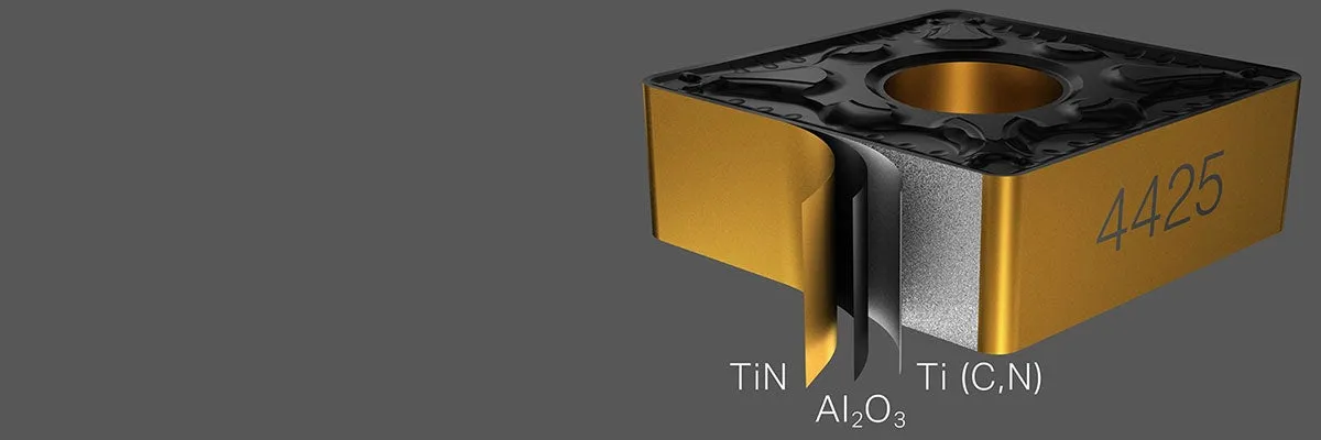

超硬チップの構造
すべての材種は、母材として知られている超硬チップコアを含んでいます。母材により、材種のじん性および強度が決まります。塑性変形への耐性もまた、材種の属性です。
超硬チップ母材は通常、チップに刃先のじん性、耐溶着性および耐摩耗性特性をもたらす、炭窒化チタン (TiCN)、アルミナ (Al2O3)、窒化チタン (TiN) 等のコーティング層でカバーされています。逃げ面摩耗やすくい面摩耗といった様々な種類の摩耗および構成刃先に対する耐性、 母材への溶着および良好な工具寿命は、コーティング層の設計に関する顕微鏡レベルの詳細にその秘訣があります。

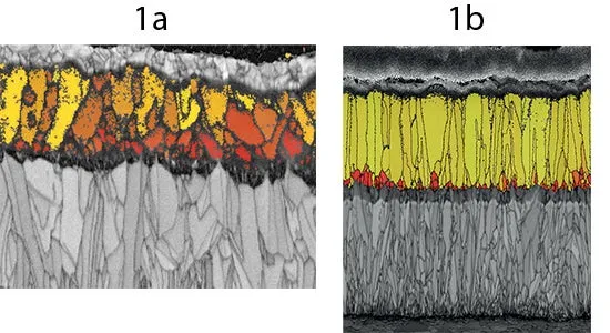

図1aに示されているように、従来のアルミナコーティングでは、結晶成長方位はランダムです。図1bで黄色で示されているように、コーティング層中の成長が、すべての結晶が同一方向に揃うように制御できるのであれば、優れた耐摩耗性が発揮されます。
結晶の方向を揃えることの威力を理解しやすくするために、ローマの歴史からの例を見てみましょう。古代のローマ軍が包囲攻撃を行った時、しばしば盾の壁 (亀甲形の大盾フォーメーション) を展開しました 。このフォーメーションでは、すべての盾は脆弱なギャップを回避するために、単一方向に揃って密集していました。ローマ軍が前進する際、盾の壁は迫り来る攻撃への抵抗に役立ちました。コーティング層における結晶の方向を揃えることも、同様の方法で機能します。単一方向に揃って密集した結晶は盾のように作用して、刃先の厳しい加工条件に対する良好な耐性を実現します。
単一方位結晶
サンドビック・コロマントの研究開発エキスパートは、剛性の最も高い部分をチップ表面に向けてすべての結晶を同一方向に揃えるために、アルミなコーティングにおける結晶の成長を制御する方法を見つけ出しました。Inveio® (インヴェイオ) コーティングとして知られているこの特許取得済みの技術により、チップの耐摩耗性と工具寿命が新たなレベルに高められました。
単一方向に揃って密集した結晶は、切削領域と切りくずに対する強力なバリアを形成します。これが、Inveio® (インヴェイオ) を備えた材種のクレーター摩耗および逃げ面摩耗への耐性を大幅に向上させます。もうひとつの期待される影響は、切削領域から迅速に熱が除去されることにより、長時間にわたり切れ刃形状が維持されることです。これらすべてが相俟って、寿命の長い安定した工具が実現されるのです。

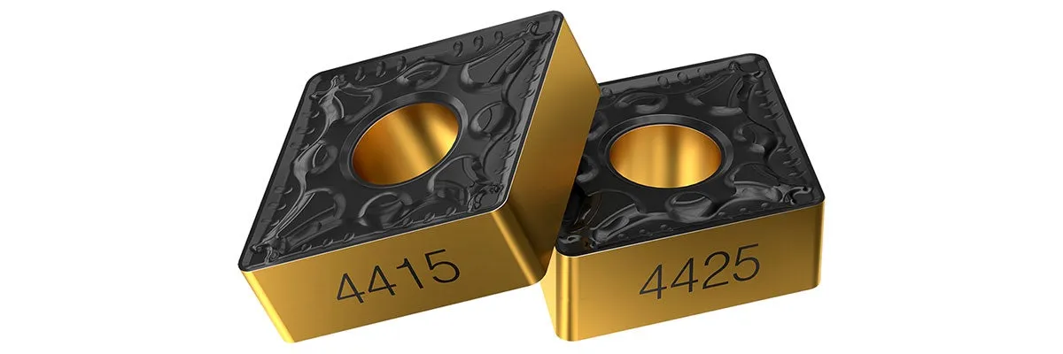

新しいGC4415およびGC4425材種
サンドビック・コロマントは、最近2つの新しい鋼材 (ISO P) 旋削チップ材種を市場導入しました。材種GC4415およびGC4425は、大量量産およびロット生産セットアップで操業している製造業者に理想的です。
Inveio® (インヴェイオ) テクノロジーにより強化された心臓部に新しい母材を備えた2つの材種は、信頼のおける性能および優れた摩耗耐性を発揮します。加えて、材種の新しいポストトリートメントが断続加工における性能を改善し、突然のチップ破損を回避し、広範な用途において両チップ材種に優れた性能を発揮させることが明らかになりました。
これらの材種により、より高い切削速度 (vc) と送り速度 (fn) を適用できるようになりました。一般機械産業のあるお客様は、4140焼き入れ鋼製ワークの多方向外径荒加工にGC4425チップを使用しました。このお客様は、同一の加工に競合他社のISOチップを使用した場合と比較して、100%の生産性向上、50%のサイクルタイム短縮、そして30%のコスト削減を達成されました。
