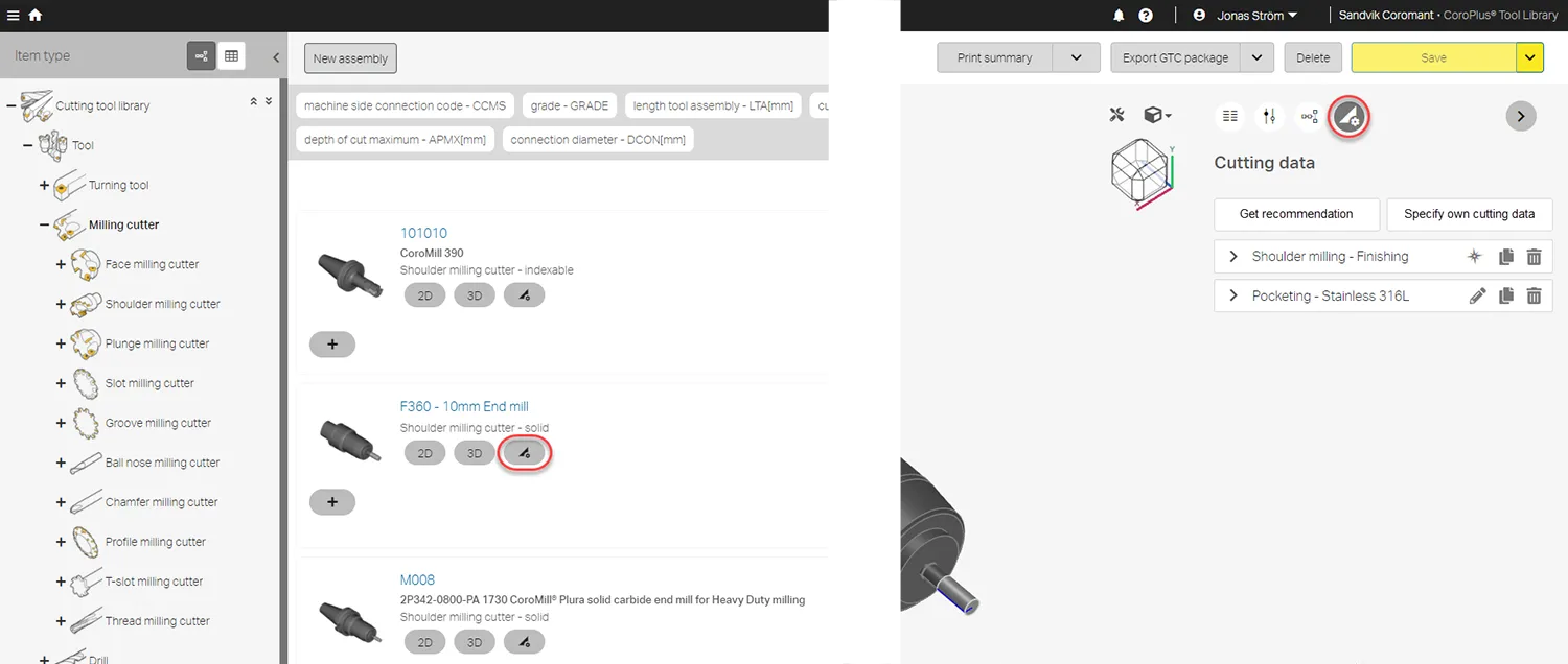

アセンブリのリストから直接、またはアセンブリを開いているときに、加工データにアクセスしてアセンブリに追加することができます。

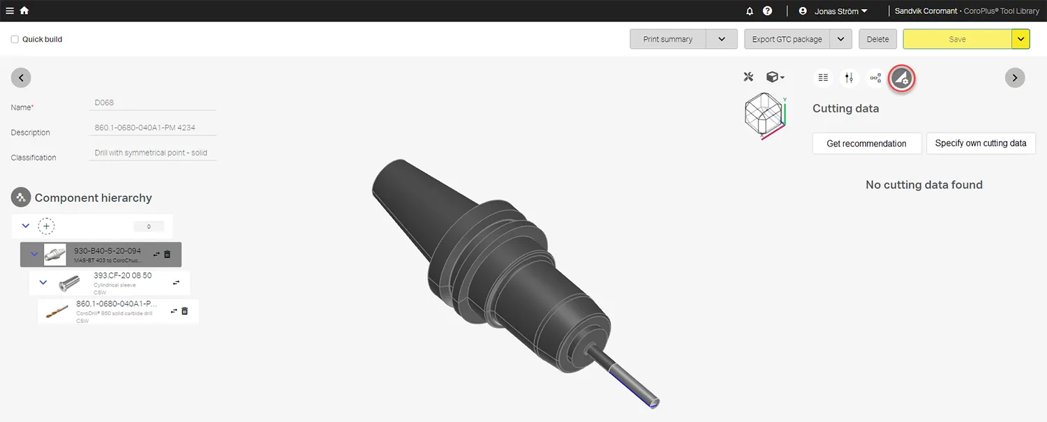

アセンブリを開いて加工データタブをクリックします。
ここでは以下のことができます:
  1. 新しい加工データセットの追加
  2. 既存の加工データの閲覧
  3. 既存の加工データの編集
  4. 既存の加工データのコピー
  5. 既存の加工データの削除

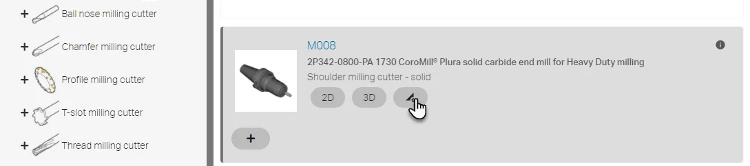

アセンブリのリストでは加工データのアイコンをクリックします。

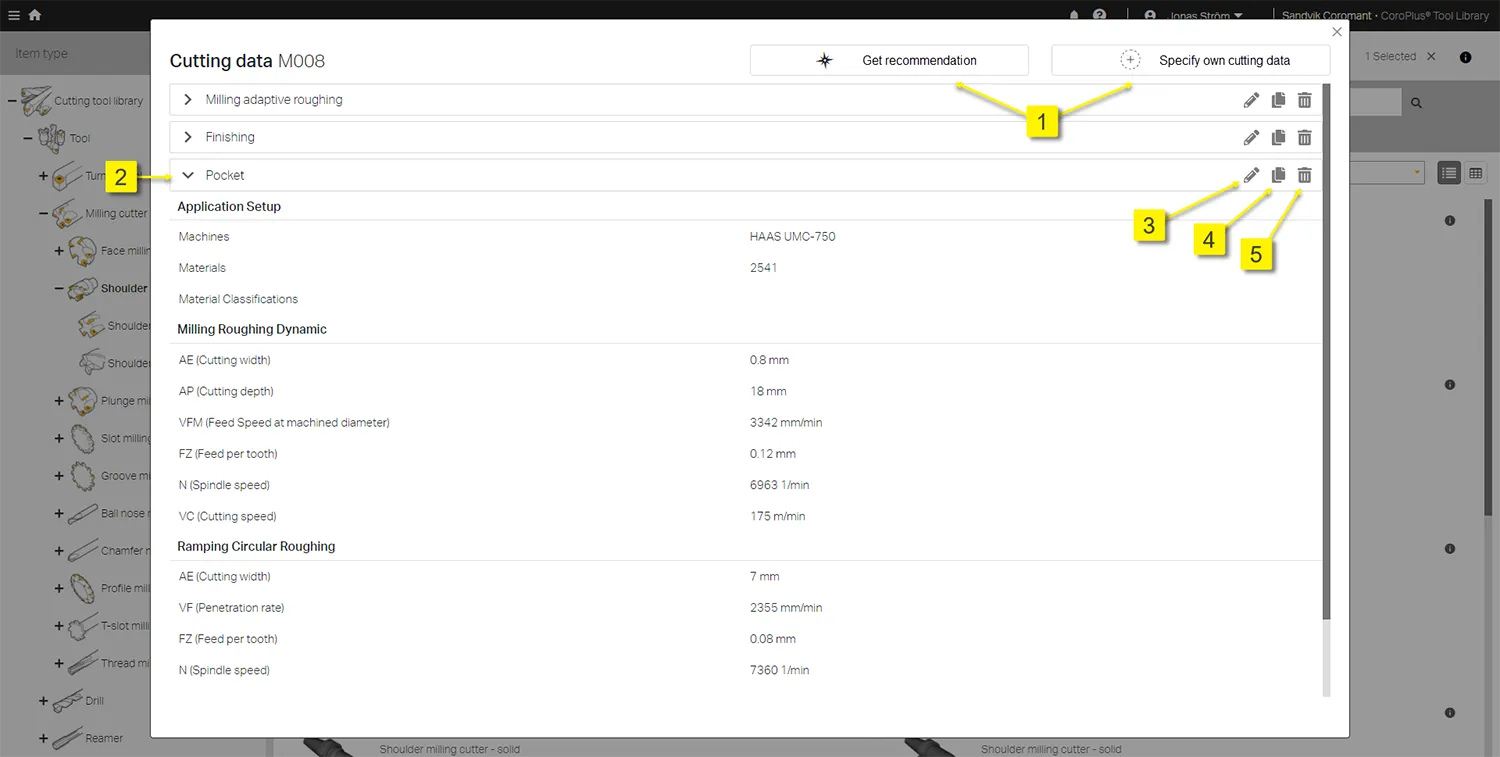

新しいウィンドウが開きます。ここでは以下のことができます:
  1. 新しい加工データセットの追加
  2. 既存の加工データの閲覧
  3. 既存の加工データの編集
  4. 既存の加工データのコピー
  5. 既存の加工データの削除
