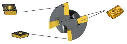

CoroPlex MTは2種類の高性能工具、コロミル390とコロターン107を一体化した工具です。CoroPlex MTはフライス加工の効果的な工具として回転させて使用したり、2種類のコロターン107チップを使用して、任意の位置にチップを取り付けて一般旋削、外径加工、内径加工を行います。

  • 1個のフライス工具と4個の旋削工具を一体化
  • 工具交換時間の短縮
  • ツールマガジン内ツールポットの省スペース化
  • 旋削工具、外径加工または内径加工用の安定した工具

1つの工具を回転工具としても固定工具としても使用可能
コロミル390チップはコロターンチップより軸方向も径方向も少し手前に取り付けて、工具を回転させて使用する場合に、旋削チップが加工範囲に入らないようにします。したがって、止まり穴の内径加工を行う場合は、コロミル390チップが底面に触れる前に送りと回転を停止させる必要があります。
