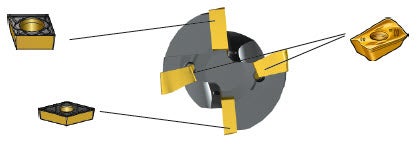

CoroPlex MTは2種類の高性能工具、コロミル390とコロターン107を一体化した工具です。CoroPlex MTはフライス加工の効果的な工具として回転させて使用したり、2種類のコロターン107チップを使用して、任意の位置にチップを取り付けて一般旋削、外径加工、内径加工を行います。

- 同一工具に2つのチップ

1つの工具を回転工具としても固定工具としても使用可能
コロミル390チップはコロターンチップより軸方向も径方向も少し手前に取り付けて、工具を回転させて使用する場合に、旋削チップが加工範囲に入らないようにします。したがって、止まり穴の内径加工を行う場合は、コロミル390チップが底面に触れる前に送りと回転を停止させる必要があります。

該当する従来工具と比べて、工具長が65 mm長くなったことで、エクステンション(延長用アダプタ)がなくても、マルチタスク加工時の工具位置の自由度がより高まりました。工具長さとデザインは各コロマントキャプトごとに最適化され、一般的なチャックサイズに対して最適な接近性を実現。工具はすべてのチップが各工具の中心(心高)になるように設計されており、工作機械の標準プログラムサイクルと容易に併用することができます。

CCMT、
ひし形80° - 09および12 mm |
R390
チップサイズ -11および-18
DCMT、
ひし形55° - 07および11 mm |
