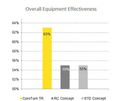

CoroTurn® ハードPrimeTurningによる仕上げ加工
+38%
工具寿命の向上
+19%
生産性
コンポーネントインプットシャフト
材料H1.3.Z.HA、16MnCr5、60HRC(浸炭焼入れ)
オペレーションズ仕上げ加工 (Rz max. 4)
機械EMAG VTC
挑戦: お客様は、生産性を高め、より高い部品生産能力を達成するためのソリューションを探していました。
結果: CoroTurn® TR Hard Primeに変更することにより、お客様は工具寿命の大幅な延長とサイクルタイムの短縮を体験し、生産性の向上を実現しました。

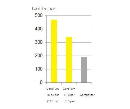

CoroTurn® TRによる倣い加工、QSシャンク
被削材ステンレス鋼、M1.0.Z.AQ(200 HB)
切削工具、チップQS-TR-D13JCR 2020HP、D1308 2025
VC m/min (ft/min)200 (3.94)
fn mm/r (in/rev)0.18 (0.007)
QS™ ホールディングシステムシャンクをCoroTurn® TRに変更すると、お客様は驚くほど多くの部品を加工することができました。逃げ面すくい面クーラントを導入した結果、高いクーラント圧力でも低いクーラント圧力でも大幅な改善を実感できます。
クーラント、バール(psi)50 (725)8 (116)外
工具寿命、個470340190
