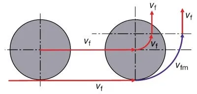

기계는 중심선 이송 vf(반경 보정 없음)나 원주 이송 vfm(반경 보정 있음)을 위해 설계됩니다.
(반경 보정이 없는 기계에서) 기계에 중심선 이송이 필요하지만 대신 원주 이송을 프로그램한 경우 fz 값이 너무 높아져 인서트가 파손될 위험이 있습니다.
중심선 vf 또는 원주 이송 vfm.
중심선 이송 프로그래밍
생성된 NC 코드가 원주 대신 커터의 중심을 프로그램합니다.
직선 절삭(G1)의 경우 가공물 벽의 이송 vfm은 프로그램된 이송 vf와 동일한 반면 반경(G2) 주위의 원주 이송은 공구 중심 이송보다 높습니다. 따라서 날당 이송 fz를 유지하려면 테이블 이송 vf를 줄여야 합니다.
중심선 이송을 줄이지 않으면
코너에서 fz가 증가합니다.
중심선 이송 감소.
중심선 이송 감소

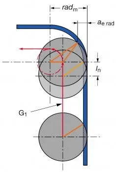

코너 앞에서 이송 감소
특히 고속에서 밀링 가공할 때 코너에 도달하기 전에 이송을 줄여야 합니다.
커터가 여전히 G1 선의 끝을 향해 직선으로 이송 중이기 때문에 맞물림 길이가 증가하기 시작합니다. 따라서 코너에 도달하기 전에 이송을 줄여야 합니다(예: 50% x DC인 ln 범위 내에서).
최첨단 "look-ahead" 기능이 있는 기계는 이송률의 변화를 자동으로 관리합니다.
멀리서 이송 감소:
ln = 50% DC
