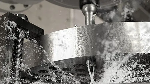

CoroDrill® DE10
CoroDrill® DE10 is de best presterende boor met verwisselbare boorpunt voor het beheersen van het productief boren van ondiepe gaten in alle materialen.
Met zijn universele M5-geometrie, biedt CoroDrill® DE10 een naadloze plug-and-play functionaliteit en compromisloze prestaties over een breed scala aan snijgegevens.
De piekprestaties van CoroDrill® DE10 worden bereikt bij hoge voedingen en snelheden, waardoor zijn unieke geometrie, hoogwaardige soorten en robuuste ontwerp optimaal wordt benut.
