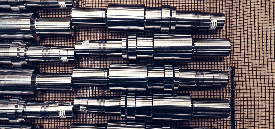

Wormassen voor lieren met wormwiel worden vervaardigd uit een getrokken, gerecyclede 42CrMo4-staalstaaf, hardheid 290–310 Hb. Het bewerkingsproces vereist 15 profielwisselingen.
