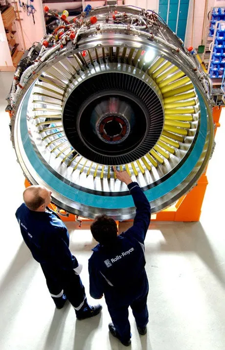

Sandvik Coromant był zaangażowany w obróbkę tego niezwykłego materiału. – Wykonaliśmy pełną obróbkę tarczy na jednej obrabiarce, co zdarza się dość rzadko, gdyż normalnie do takiego przedmiotu potrzebne jest kilka obrabiarek – mówi Weston. – Udało się nam stworzyć nowe narzędzia i opracować nowe strategie, tak aby wykonać obróbkę każdej powierzchni tarczy.
Obecnie produkowana jest większa wersja tarczy w celu przeprowadzenia testów. Już za dwa lata powinna ona wejść do masowej eksploatacji, przyczyniając się do zmniejszenia zużycia paliwa i emisji spalin.
Sandvik Coromant był kluczowym partnerem w prowadzonym przez Rolls-Royce’a projekcie PANACEA.
