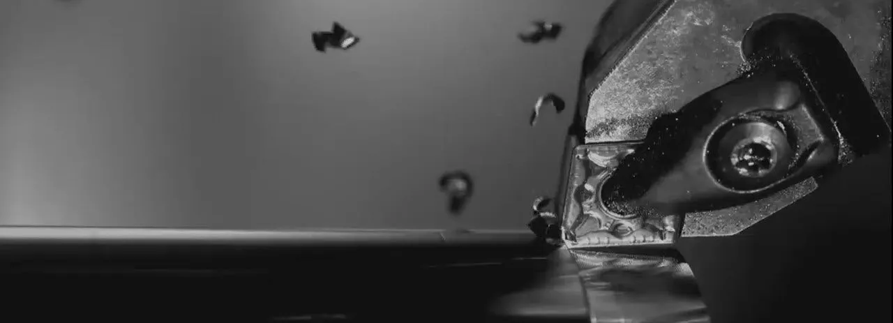

Kontrola wiórów to aspekt, o którym zawsze należy pamiętać podczas toczenia stali. Słaba kontrola spływu wiórów jest oczywistą przyczyną zakleszczania się wiórów, niskiej jakości wykończenia powierzchni i pękania narzędzi. W związku z tym, lepsza kontrola wiórów oraz przewidywalna trwałość narzędzia to dwa ważne czynniki sprzyjające zwiększeniu bezpieczeństwa obróbki. Można to osiągnąć poprzez wybór właściwej strategii skrawania i właściwe zastosowanie chłodziwa.
Efektywna kontrola wiórów
Skuteczna kontrola wiórów zależy od czterech czynników: promienia naroża, głębokości skrawania, posuwu i geometrii płytki. Mniejszy promień naroża zapewnia lepszą kontrolę wióra niż większy promień naroża. W zależności od materiału obrabianego, większa głębokość skrawania wpływa na przebieg łamania wiórów, co prowadzi do większych sił przy łamaniu i odprowadzaniu wiórów. Zacznij obróbkę z niskim posuwem, mając na uwadze niezawodność płytki i chropowatość powierzchni, a następnie zwiększ posuw w celu sprawniejszego odprowadzania wiórów.
Precyzyjne podawanie chłodziwa
Problemy z łamaniem i odprowadzaniem wiórów można skutecznie rozwiązać, stosując precyzyjne podawanie chłodziwa. Precyzyjne podawanie chłodziwa poprawia kontrolę wiórów, zwiększa trwałość narzędzia, zwiększa bezpieczeństwo procesu i podnosi produktywność. Pozytywne efekty widać już przy niskim ciśnieniu chłodziwa, ale im wyższe ciśnienie, tym trudniejszy materiał można z powodzeniem obrabiać.
